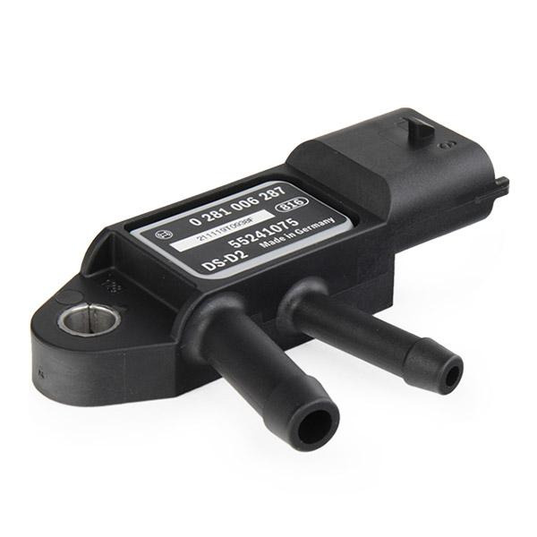

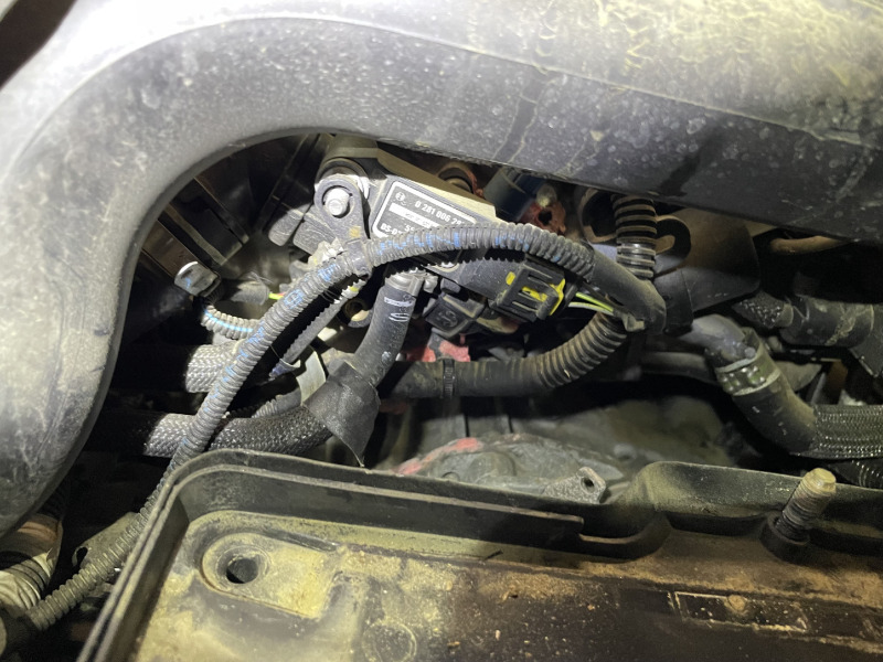

    Mit dem ELM 327 und der App " Car Scanner " lässt sich der Fehler löschen aber er kommt 2-4 Tage später wieder. Bei der Live Daten auslesung ist mir aufgefallen das beim Differenzdruck keine Werte angezeigt werden. NOX-Werte ändern sich bei Drehzahlwechsel. Bei Auto Doc habe ich mir einen Differenzdrucksensor bestellt. Leider finde ich das Teil nicht in meinem Auto damit ich das mal tauschen kann. Kann mir jemand sagen wo das Teil verbaut ist? Vom DPF sollen da zwei Schläuche hingehen aber ich finde sie nicht.
    Der DPF sitzt doch mitten unter dem Auto im Tunnel oder ???
    Hat hier schon jemand dieses Teil ausgetauscht und kann mir einen Rat geben?
