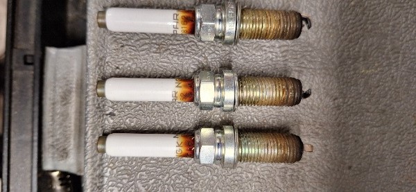

Hi,
ich frage der Interesse halber. Habe die Kerzen erneuert. Sie haben auch 80000 km auf dem Buckel. Nur habe ich diese braunen Anläufe so noch nie gesehen.
Viele Grüße,
Michael
