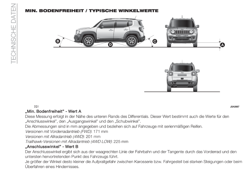

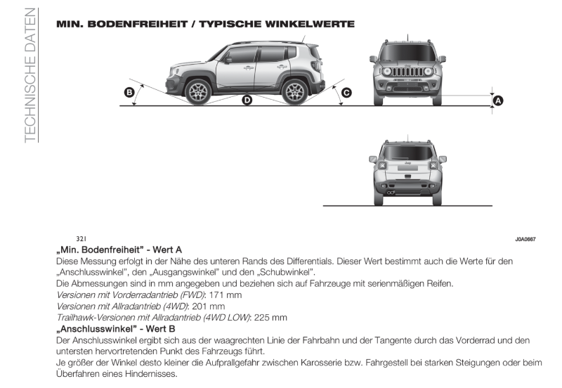

Also laut Datenblatt in der Broschüre und Preisliste ist das in der Tat so.
Aber die Bedienungsanleitung sagt was anderes: Da steht, dass es drauf ankommt ob es ein 4x4 Fahrzeug ist oder nicht.... macht für mich mehr Sinn.
FWD: 171 mm
4WD: 201 mm
TH: 225 mm
Siehe Anhang.

Lt Spezifikationen und Preise 02/2019
- Benziner 4x4 166mm
- Diesel 4x4 198mm
- Trailhawk 210mm

Der Benziner hat unter dem kompletten Motor so ein Pastikdings, ich hatte nur einen Zollstock würde aber sagen das sind da keine 20 cm.JR19 schrieb:
Und was stimmt nun?
Die Frage an den Händler wurde mit einem hä?? beantwortet.Mein Renegade: MY19, 180PS 4x4
Dass der TH höher liegt sehe ich ein.
Aber warum sollte ein Diesel generell höher liegen als ein Benziner? -

Der Diesel liegt m.W. nicht höher und auf die Frage habe ich bisher auch keine befriedigende Antwort erhalten, ggf. hat der Benziner durch den unterschiedlichen Motor nach unten weniger Platz?JR19 schrieb:

Gemessen wird aber laut Betriebsanleitung am hinteren Differential.

Wenn du vorne aufsetzt ist es schön zu Wissen, dass hinten noch Platz wäreJR19 schrieb:
