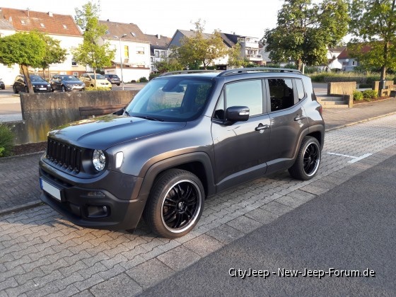

Sieht cool aus
Ich finde das Felgendesign auch mega... das hat wirklich was!
Und Daumen hoch für die Eintragung ![]()
.... und es sieht MEGA aus
Richtig, richtig gut... so soll ein Jeep aussehen ![]()
Und auch der Vorher/Nachher Vergleich hat voll den Aha-Effekt...
Sieht mit den 215/70ern richtig mickerig aus - glaubt man so nicht, wenn man die einzeln betrachtet. ![]()
Auf jeden Fall ein TOP Umbau und super das alles so gut geklappt hat ![]()
