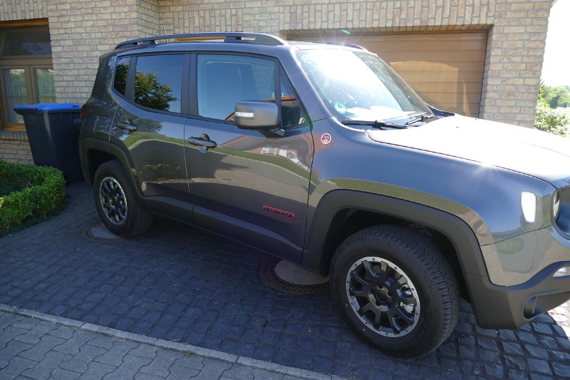

    Mein Renegade: Jeep Renegade Longitude 1.4 FWD Anvil - Yokohama Geolandar A/T G015 215/70R16
  • Hallo zusammen,

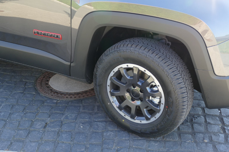

    habe die Geolandar A/T G015 in 215/70 R16 seit heute auf dem Jeep.
    Optisch machen sie schon etwas her, obwohl nur eine kleine Nummer größer.
    Das Fahrgefühl ist auf den ersten Kilometern erstaunlich gut.
    Viel leiser und komfortabler als die Michelin CrossClimate.
    Das resultiert dann wohl aus der weichen Gummimischung in Verbindung mit mehr Gummi zwischen Felge und Straße.
    Morgen gehts zum TÜV zwecks Abnahme, ich werde natürlich noch darüber berichten.
    Auch werde ich etwas zum Verbrauch und Fahrverhalten sagen, sobald ich ein wenig gefahren bin.

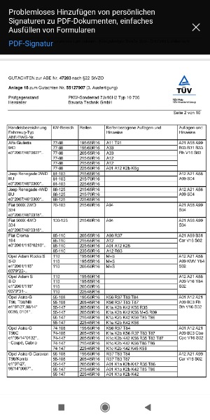

    Als Alternative hätte ich ein Gutachten für die gewünschte Reifengröße, mit Felgen des Herstellers Bavaria in folgenden Abmessungen... (Siehe Fotos)
    Damit sollte es doch keine Probleme mehr geben?

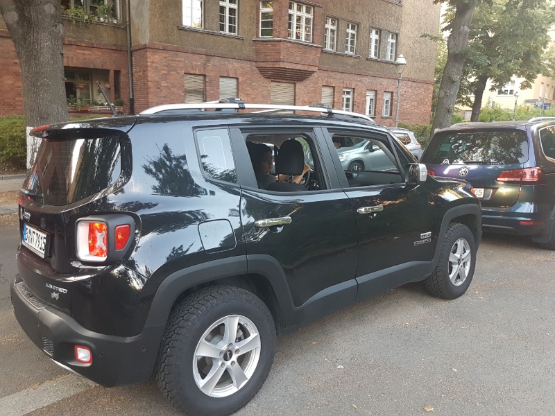

  • Ich hatte wie ja im thread beschrieben hier in Berlin beim TÜV überhaupt keine Probleme mit 215/70r16 bei meinem damaligen MY17.
    Ich bin sogar direkt mit den Reifen zum TÜV gefahren, ohne vorherigem Termin.
    Sollte normalerweise nicht. Aber wenn du, wie ich, ganz sicher gehen willst, frag vorher mal persönlich nach. Wäre bei mir nicht nötig gewesen, aber da ich keinerlei Erfahrung mit sowas hatte, war mir das lieber.
