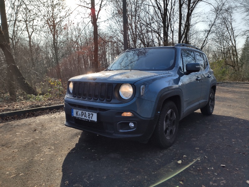

Hallo zusammen,
ich hatte mir für meinen 2016er Renegade folgende Side Marker in der Farbe "Smoke" für <20€ bestellt:
*Klick*
Die Anleitung bei YouTube hat den Einbau sehr einfach gemacht.
Lediglich die Kunststoffschrauben an der Klappe im Kotflügel musste ich mit der Zange lösen, da der Schraubendreher die Schrauben "rundgelutscht" hat.
Die Sidemarker selbst haben keine überragende Qualität, musste am Kunststoff etwas abfeilen damit sie passen. Für das Geld allerdings absolut in Ordnung.
Der mitgelieferte Kabelsatz und die LEDs machen einen guten Eindruck und funktionieren problemlos. Hier das Endergebnis im kurzen Video.
Und als Foto:

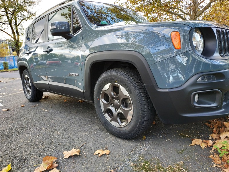

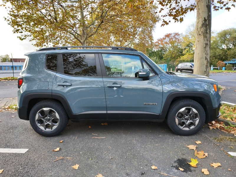

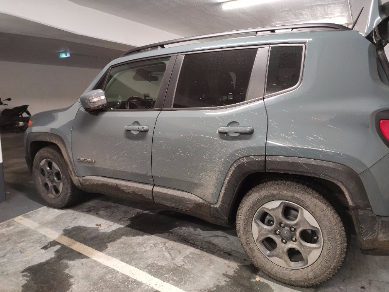

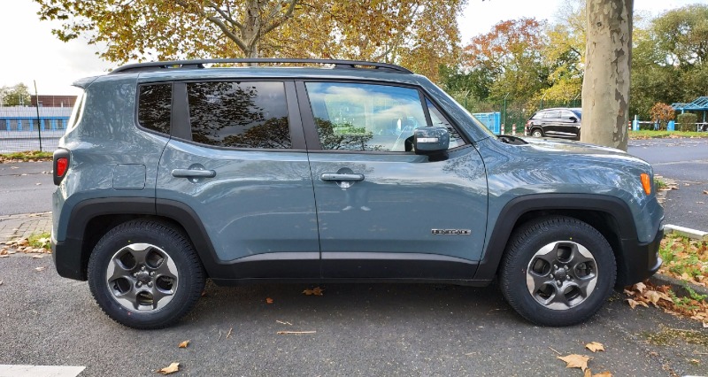

Ich habe die Geolandar G015 nun seit knapp 2 Monaten und 1500 km auf dem Jeep und kann folgendes berichten:
- Sehr leise (im Vergleich zu den Michelin CrossClimate)
- Sehr komfortabel (weiche Gummimischung in Verbindung mit mehr Gummi zwischen Straße und Felge)
- Mehrverbrauch <5% (aber ist nach so kurzer Zeit noch nicht unbedingt aussagekräftig)
- Schöne Optik
- Gute Traktion auf matschigen (Feld-)Wegen
- Guter Grip auf Asphalt
- Keine Probleme mit Haftung bei Nässe (bin auch ein gemäßigter Fahrer)
- Bei tiefen Pfützen / aufschwimmen lautes "schwimmen" durch grobes Profil, jedoch keine Auswirkung auf Fahrverhalten
- Mangels Schnee kann ich dazu noch keine Aussage treffen.
Natürlich ändern sich die Werte von Verbrauchsanzeige und Tacho im Bordcomputer, da keine Tachoanpassung durchgeführt wurde.
80km/h GPS entsprachen 86km/h bei 215/65 R16
80km/h GPS entsprechen 82km/h bei 215/70 R16
Verbrauch laut Bordcomputer von 7,9l auf 8,6l also +8%.
wenn ich die Tachoabweichung rausrechne liege ich bei <5% Mehrverbrauch.
Für verlässliche Aussagen ist es aber noch zu früh, längere Urlaubsstrecken bin ich noch nicht gefahren.
Ich hoffe ich kann dem ein oder anderen Interessierten mit dem kurzen Bericht über die Geolandar helfen.
Bin bisher sehr zufrieden.
Hallo zusammen,
habe die Geolandar [definition=7,0]A/T[/definition] G015 in 215/70 R16 seit heute auf dem Jeep.
Optisch machen sie schon etwas her, obwohl nur eine kleine Nummer größer.
Das Fahrgefühl ist auf den ersten Kilometern erstaunlich gut.
Viel leiser und komfortabler als die Michelin CrossClimate.
Das resultiert dann wohl aus der weichen Gummimischung in Verbindung mit mehr Gummi zwischen Felge und Straße.
Morgen gehts zum TÜV zwecks Abnahme, ich werde natürlich noch darüber berichten.
Auch werde ich etwas zum Verbrauch und Fahrverhalten sagen, sobald ich ein wenig gefahren bin.
