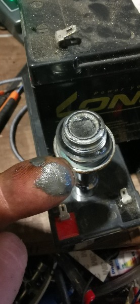

  • So ich habe mal die 4Kant Schraube rausgeschraubt (Schön mit Schlagschrauber :1f620: ), im Hinteren Getriebe war nur ein hauch an Öl drin :1f625: und vorne war etwas mehr :1f626: .Habe es jetzt nur aufgefüllt bis zur Öffnung, im Hinteren sind ca.450ml reingegangen und vorne ca.250 ml .So wie ich was gefunden habe passen hinten 900ml rein und vorne 700ml. Über Fahreigenschaften werde ich demnächst berichten.
    Auf dem Bild sieht man schön den Dreck der an der Magnetschraube Klebt ,es ist feine Metallspäne :1f622: :1f62d: .

    Wow, wenn so viel Öl gefehlt hat,ist etwas undicht?
    Wenn Du ein Trailhawk hast, sind hinten zwei Öffnungen zum einfüllen. Sind zwar miteinander verbunden,geht aber eine Ewigkeit bis das Öl sich ausgeglichen hat.
    Der Abrieb ist ganz normal, war bei mir auch so.

  • Ganz allgemein gilt bei Getriebeöl: Nicht zu viel und nicht zu wenig.
    Der Gedanke, dass viel Öl auch viel schmiert ist leider Falsch. Ist das Getriebe zu voll entsteht eine "höhere Reibung" und hohe Temperaturen und Drücke - was sich wiederum negativ auf Lager und Dichtungen auswirkt.
    Da bei unserem Indianer zum Thema keine Wartung vorgesehen ist, sehe ich bei korrekter Funktion keinerlei Handlungsbedarf. Der feine Abriebschlamm an der Schraube ist normal und ein Zeichen dafür, dass das Öl bisher seine Arbeit korrekt erledigt hat. Wären "Späne oder Brocken" zu sehen, wäre Alarm angesagt.
