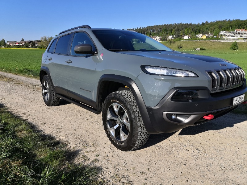

Hallo.
Dobinsons Lift Kit habe ich aus Amerika.
1 Zoll. höher
Ich 1972 fahre einen Jeep Cherokee Trailhawk Jg. 2014 mit Dobinsons Fahrwerk und Rocksliders.
War mit dem Jeep schon auf der Westalpen Tour, in Savern und in der Schweiz in Ederswiler am offroaden.
Kein Problem für den Trailhawk.....
