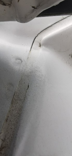

Hallo Oli, das gleiche Problem hatte ich vor ein paar Wochen auch an beiden Seiten oben links und rechts und beheben lassen. Dichtungsnaht hatte einen Riss und genau da wo Wasser entlang laufen kann und etwas Rost feststellbar. Nun habe ich an der Beifahrertür auch eine kleine Problemstelle entdeckt bei der Dichtungsnaht. Es wurde an FCA eingereicht aber noch keine Rückmeldung erhalten ob die was übernehmen.
Musstest du die kosten selber Tragen für der Reparatur?? Wenn es bei dir in der Tür auch schon ist muss ich da bei mir auch mal Heute nachsehen. Was hast du für ein BJ?
... du bist nicht allein
Aber nur auf der rechten Seite sind diese feinen Risse.Also doch kein Einzelfall, hast du die Risse beseitigen lassen? Was für ein BJ ist deiner?
Guten morgen zusammen Schade das ich mit dem Problem bis jetzt alleine bin . Habe an Jeep eine E-Mail geschrieben (fcagroup@jeep-services.de)
Antwort war fehle in der Zustellung
weis jemand eine andere Adresse? -

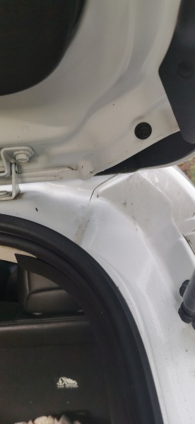

Hallo zusammen ich habe bei meinem Cherokee Risse
im Bereich Dachblech/D-Säule
genau im Übergang wo die beiden bleche An gepunktet sind und die Fuge mit Kleber zugemacht wurde der jetzt aufreißt und Wasser eindringt
,hat schon jemand solch ein Problem gehabt??MFG Oliver
