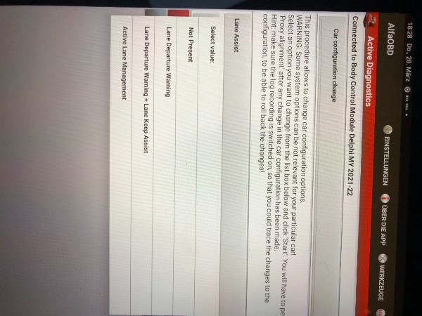

    • Ich hänge mich mal mit meiner Frage hier an:
      Hat hier jemand schon einmal Erfahrungen mit der Deaktivierung des Spurhalteassistenten gemacht? Am liebsten würde ich den so codieren, dass er die letzte Einstellung beim Start behält - aber ob das möglich ist??
      Ich habe mir mal mit alfaOBD und einen MX+ Adapter (ohne angeschlossenes Bypass Kabel) die möglichen Einstellungen angesehen. Das einzige, was ich gefunden habe ist ein Eintrag im "Body Control Modul" - "Change Car Configuration" - "Lane Assist" mit den Parametern: "Not Present, Lane Departure Warning, Lane Departure Warning+Lane Keep Assist, Active Lane Management" - siehe Dateianhang.
      So richtig traue ich mir nicht das ganze jetzt mit angeschlossenen Bypass auf "Not Present" zu ändern, zumal ich vermute, dass man ihn dann gar nicht mehr aktivieren kann (auf Autobahnen macht er ja durchaus mal Sinn)?
      Bitte keine Diskussion, warum man den Spurhalteassistenten beim Start gerne deaktiviert haben möchte. Für mich ist das Ding auf Landstraßen wirklich "M***" ;(
      Gibt es dazu schon Erfahrungen?
      VG, Dirk
      Mein Compass: Jeep Compass 1.3 GSE T4 - MY21

    • @Krombacher11
      Ich habe keinen Plan, aber:
      "Lande Departure Warning" greift nicht ein, aber gibt dennoch eine Warnung und wäre vom Vorteil.
      "Active Amanagement" wird dir bestimmt in den Einstellungen den Eitnrag zum Ein- und Ausschalten erscheinen lassen.
      Ich würde testen und "Last State" kenne ich nur von BMW und VW, wenn die einen Schalter oder "Einstellung" dazu haben; also bis jetzt...

    • rubin schrieb:
      @Krombacher11
      Aktuell steht der Eintrag auf "Active Lane Management". Aber ich werde das mal mit dem Eintrag "Lane Departure Warning" testen. Jetzt muss ich nur mal irgendwann den Bypass legen. Ich freue mich schon auf die Verrenkungen unter der Lenksäule und die kaputten Finger beim ziehen der SGW Stecker :wacko:

    • Also. Das was du oben machen möchtest ist von Grinch schon gut beschrieben, nicht möglich.
      Anders herum ist alles was nicht geht auch nicht erlaubt.
      Das ist jetzt etwas verwirrend, bedeutet aber großzügig gesagt du kannst nichts kaputt machen, oder einfach zurück setzen, dafür ist da Alignment da.
      Dort steht auch das man für jeden Schritt ein Alignment machen muss, was nicht stimmt, du kannst deine Änderungen auch mitschreiben und am Ende 1x Alignment.
      Was du für ein Fahrzeug mit SGW (Firewall) zwingend benötigst ist das SGW Kabel oder Stecker und das graue und blaue Adapter Kabel und den MX+ BT Adapter.
      Wenn etwas nicht mehr funktioniert oder zb der Wagen sich nicht mehr verschließen lässt, keine Panik, Alignment 1x machen. Zündung aus Tür auf/zu warten bis alle Lampen aus sind.Motor starten. Ggf alles rückgängig machen. Fehler auslesen und löschen.fertig
