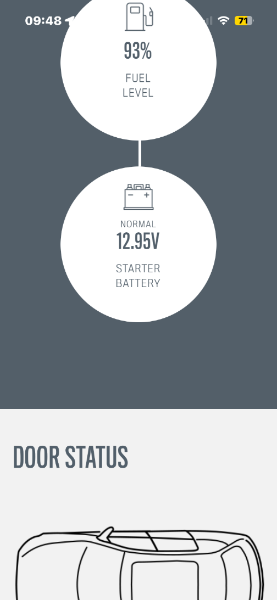

Im Stand zeigt mir Uconnect Live 12,95V-13,10V.Auch nach 24 Stunden so.Überprüft mit Multimeter und Konnwei KW650,genau gleiche Werte.
Ausprobiert auch mit 2 neu Varta AGM Batterie 80Ah.IBS paar mal neu initialisiert genau so wie steht in Reparaturbuch von KL.

Nach 24 stunden meinte ich.
Uconnect Live am Handy zeigt mir nach 24 Wagen stand auch 12,8V.
Und ich denke dann mit meine Batterie ist noch alles ok. -

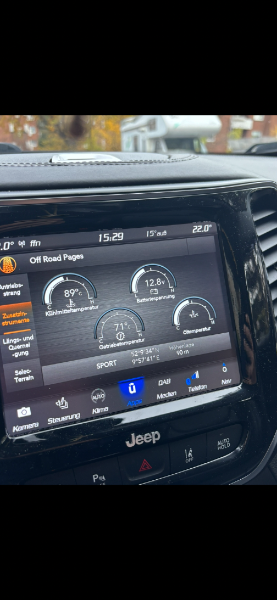

Ich musste weder etwas anlernen oder sonst etwas. Er hat auch keine Fehlermeldungen angezeigt, auch die elektronischen Helferlein haben anstandslos funktioniert.Die Ladespannungsanzeigen sind bei mir wie bei Blackhawk.
Bei mir wie oben schon geschrieben Schwankung von 12,8V bis 15,0V natürlich ändert sich von Fahrweise.Kombiinstrument zeigt gleiche Werte.
