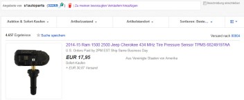

    Ein kleiner Nachtrag von meiner Seite weil ich das Thema gerade abgearbeitet habe:
    Die original Sensoren von Mopar tragen die Part No. 68249197AA
    und ersetzen alle alten Nummer wie
    68157568AA, 68157568AB, 68239720AA, 68239720AB, 68239720AC
    Die neuen Sensoren (Part No. 68249197AA) gibt es hier von
    s1autoparts,
    entweder via Ebay oder Amazon, (nach der Partnummer suchen oder nach dem Lieferanten.
    die kosten dann ca $ 20/Stück plus $38 Versand und DHL nimmt Dir bei der Lieferung noch die 19 % Mehrwertsteuer ab.
    So bin ich insgesamt bei 125 Euro für den Set gelandet. die Lieferung und auch die Kommunikation mit S1Autoparts war einwandfrei (in Englisch)
