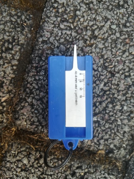

wie anesprochen, hier mein Bericht nach der Ligurien / Piemont Tour...Bilder....habt Ihr ja ggf gesehen.Also:
Durschnittsverbrauch auf 3.000km - (davon viel Schotter und Geröll) - mx 120km auf Autobahn = 8,9l100km
Rein Autobahn / Landstrasse (bis kurz vor Turin) waren es 7.2 - daher kein Unterschied zwischen Grabber und K02 - da hatte ich mit einem Vorteil des Grabber gerechnet.
Im Gelände / Schotter hat der Grabber gut performt - wenngleich es absolut trocken war - also keine wirkliche Herausforderung. Daher kein Vergleich mit K02 möglich.
Was mir auffiel: Für mich schein der K02 den besseren Flankenschutz zu haben - der Grabber zeigt doch die eine oder andere "Narbe" - die ich so beim K02 bisher nicht gesehen habe. Beim K02 gehen die Profilblöcke etwas tiefer in die Flanke.
Ich hatte manchmal vielleich ein kleinen Vertrauensproblem - aber defacto keine wirkliche Beschädigung des Reifen - daher alles gut.
Auf der Strasse schlägt der Grabber (im Trockenen) den K02 auf jeden Fall. Geräusch (viel besser) und Lenkpräzision empfinde ich als besser.Profil NEU: 10mm
Profil JETZT: vorne 8,5mm / hinten 9,0mmGenerell:die Tour war klasse! Hat maximal Spass gemacht. Nach 8 Stunden INNENREINIGUNG ist mein Rennie nun auch wieder "Business-Tauglich"....

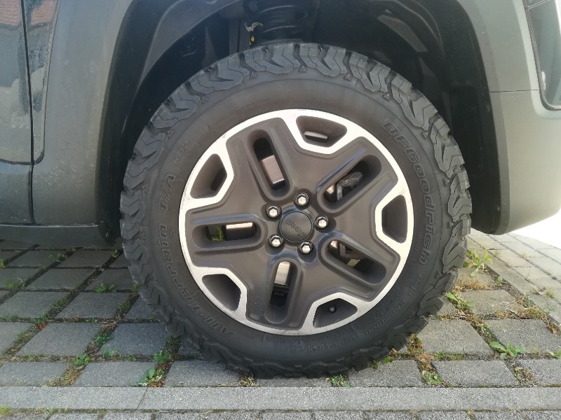

UPDATE:
Heute den BFK02 gegen Grabber getauscht.
Optik: ...naja...eher bescheiden.
Lautstärke: um LÄNGEN angenehmer als der BFK02 - der Grabber fährt sich wie ein normaler Reifen. Beim K02 fliegen Dir die Ohren weg.
ABER:....da ist er mir wert, ein gewisses Maß an Selbstkasteiung muss halt sein.
Offroad ist der K02 echt klasse, bin gespannt wie es mit dem Grabber läuft.
Preis: 125,-€ für den Grabber - K02 derzeit entweder gar nicht - oder um ca. 500,-€ (kein Scherz).
Wie schon beschrieben - Laut BF wird es Ihn wieder geben - die Frage ist nur wann - und das kann selbst der BF Produktmanager zu dem ich Kontakt hatte nicht sagen.
Mein K02 hatte nach 58.500km noch 7/8mm - kommt also nach der Italien Trour wieder drauf.
Mit dem Grabber (bis 210 zugelassen) - hat man in Italien eben keine Gefahr nach einem Treffen mit den Carabineri zum Reifenhändler fahren zu müssen.Info zum Verschleiss des Grabber in drei Wochen (in einer Woche geht es los) - Nach Autobahn und Schotter....folgt!new-jeep-forum.de/attachment/14291/new-jeep-forum.de/attachment/14292/new-jeep-forum.de/attachment/14293/
