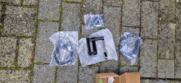

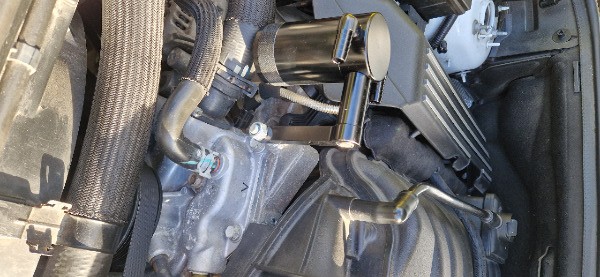

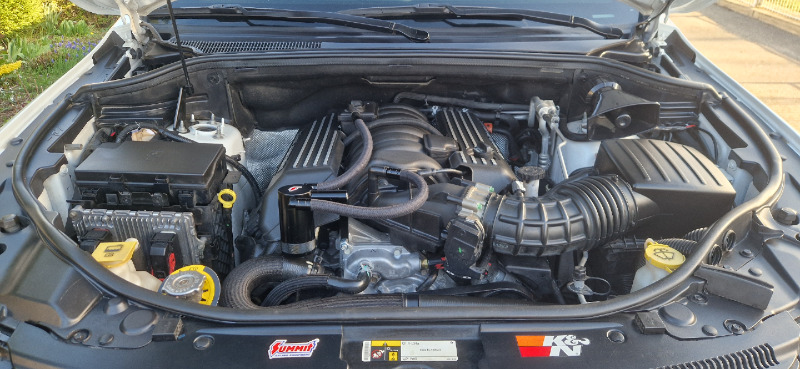

    Ich habe am Wochenende bei meinem V8 eine OIL CATCH CAN verbaut.
    Das Thema schlechte Verbrennung durch Öl im Ansaugtrakt hat mich einfach beschäftigt.

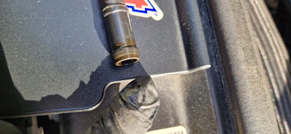

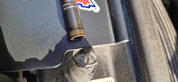

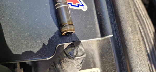

    Erstaunlicher Weise war im Überlaufrohr vom Sammler der Kurbelgehäuseentlüftung zur Ansaugung wirklich Öl (04).
    Bestellt habe ich das ganze bei MAMAZON für knapp unter 60 Tacken.

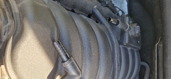

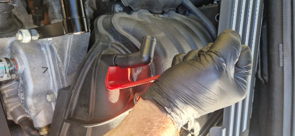

    Natürlich hat der Halter nicht ganz gepasst. Hab den dann bis zum 1. Knick abgesägt und für die M10 ein neues Loch gebohrt (02).

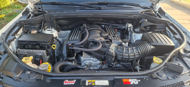

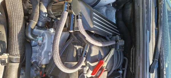

    Dann noch schnell angemalt und mit einer selbstsichernden Mutter befestigt (03).
    Das Überlaufrohr ist nur gesteckt und lässt sich durch ziehen einfach entfernen.

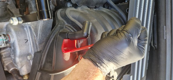

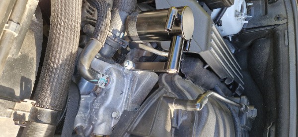

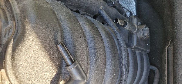

    Der Eingang am Ansaugschlauch lässt sich nicht so einfach in die richtige Position drehen.
    Den kann man aber mit ein bisserl Gefühl und einem Kunstoffhebel (05) ab ziehen und dann hin drehen.
    Ist halt alles Kunstoff.

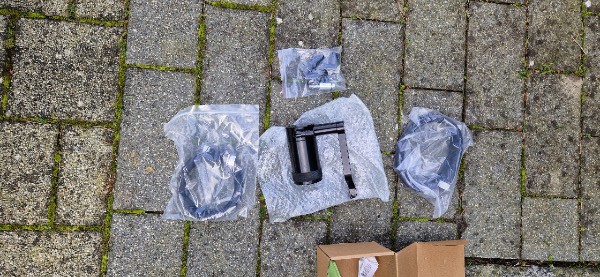

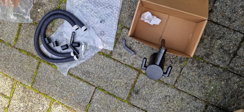

    Die Schläuche habe ich mit einer großen Beißzange gekürzt um ein sauberes Schnittbild zu bekommen.
    Dann die Adapter (06) rein und einfach drauf stecken.
    Die Can wird bei jedem Ölwechsel mit geleert.
