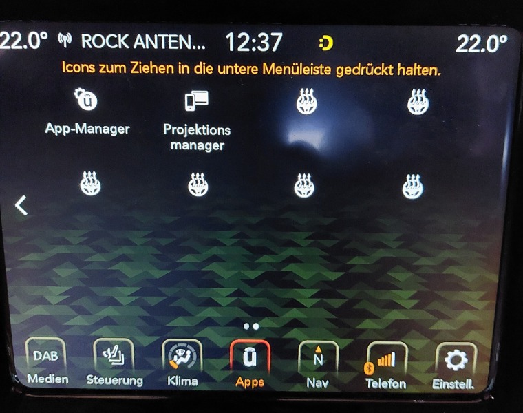

Mit der Abschaltung der UConnect Live Dienste für die Panasonic UConnect Geräte wurde ja auch die Smartphone-App "Uconnect LIVE" eingestellt. Leider hat die App dann bei der nächsten Verbindung mit dem UConnect-Gerät alle ehemals verbundenen Dienste vom UConnect Gerät gelöscht. Seitdem hab ich am UConnect dafür viele Icons für die Lenkradheizung -siehe Foto. Diese sind aber alle ohne Funktion und ich bekomm die auch nicht weg.
Hat evtl. jemand einen Tipp für mich wie ich die Icons gelöscht bekomme ? -

und die kannst du nicht durch nach unten ziehen, wieder in die APP zurückbringen?
komisch -
Hi Helmut,
komischNein, leider bekomme ich die Icons nicht weg. Dort wo jetzt die vielen Lenkradheizung-Icons sind, waren vorher die Icons der Apps aus den UConnect Live Diensten (z.B. Deezer, TuneIn, TomTom LIVE, etc.). Die Smartphone-App Uconnect LIVE hat dann ja die Apps gelöscht und seitdem sind dort die funktionslosen Lenkradheizung-Icons.
Hat evtl. jemand einen Tipp für mich wie ich die Icons gelöscht bekomme ?..versuche doch das Gerät zurück zu setzen, vlt. klappt das dann.
