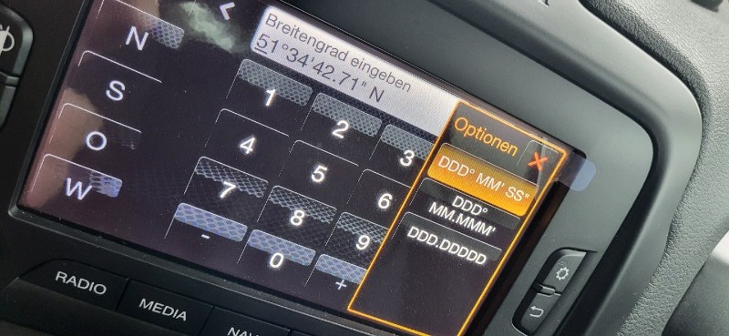

  • Zumindest bei meinem Wrangler, der gefühlt das gleiche Navi wie mein 2020er Renny hat, kann man zu einer Koordinate navigieren, das habe ich in Island schon reichlich betrieben. Die Option ist nicht gleich sichtbar. Wenn man ein Ziel eingeben möchte hat man ja x Optionen wie man das tun möchte, Adresse, Favoriten usw., dort kann man auch noch tiefer scrollen, da verstecken sich weitere Optionen, ua. die Koordinaten zum eingeben.
    Außerdem verstecken sich in irgendwelchen Einstellungen (vermutlich die vom Navi, oder aber die allgemeinen) die Formate für Koordinaten, also dd°mm'ss" bzw dd°.xxxxxx, vielleicht wirkt sich das auch auf die Eingabe aus.
    Angabe ohne Gewehr oder andere gefährliche Dinge für einen 2021er Wrangler, wie gesagt das Renny uConnect sieht zumindest optisch gleich aus, was aber nichts heißen muß ...

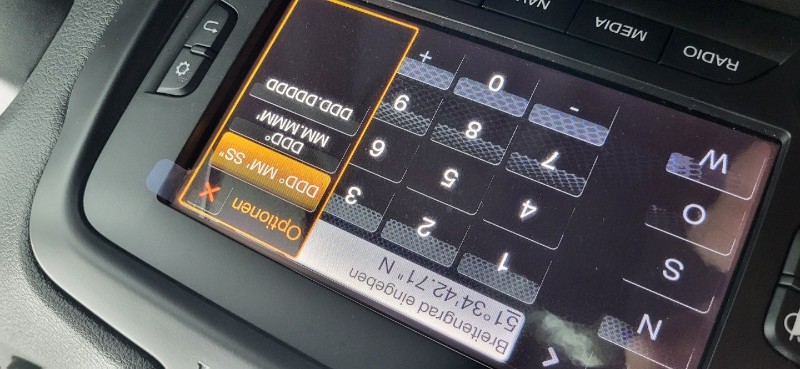

  • Diese Optionen gibt's beim vp4....
    Nun, dann ist da sogar noch eine 3. Möglichkeit da um die Koordinaten mit Dezimalminuten DDD° MM.MMM' einzugeben :thumbup:
    Das erste "M" nach dem Dezimalpunkt wäre dann schon auf +-50m dran.
    Hat sich die Programmierung beim Jeep ausnahmsweise mal was gedacht.
    Ach nee, die Navisoftware ist ja ne Fremdfirma :D
    Man kann also beim Jeep wählen zwischen
    DDD.DDDDD° : Dezimalgrad DEG
    DDD° MM.MMM' : Grad und Dezimalminuten
    DDD° MM' SS" : Bogenmaß RAD in Grad Minuten und Sekunden
