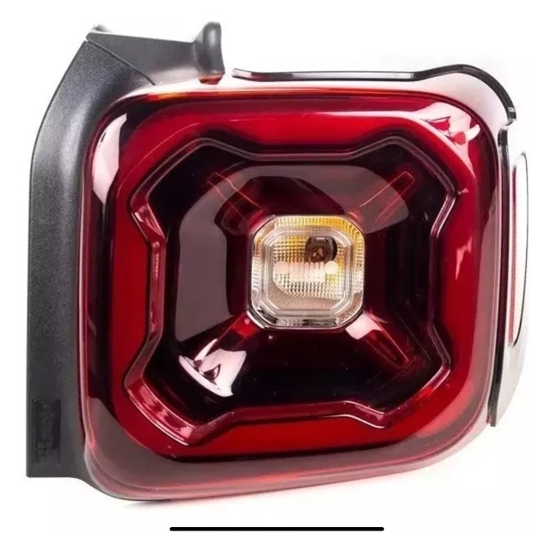

    Ich bin begeistert von den neuen Rückleuchten (52182585, 52182584), die seit 2023 in sämtlichen Jeep Renegades in Mittelamerika verwendet werden. Sie sehen aus wie die des Jeep Avenger, bestehen ausschließlich aus LED, haben den identischen Stecker und benötigen keinerlei Modifikation der Karosserie oder Heckklappe.
    Als ich sie in meinen Jeep Renegade 4xe Trailhawk (2020) installiere, funktioniert beinahe alles ohne Probleme (Nachtlicht, Blinker, Warnlicht) – nur das Bremslicht reagiert nicht. CANbus meldet einzig, dass das Rücklicht kontrolliert werden sollte. Kann mir bitte ein KFZ-Elektriker bzw. technisch versierter Jeep Renegade Fahrer helfen? Es ist wahrscheinlich nur eine Sache unterschiedlichem Widerstands, aber ich weiß leider nicht weiter. Hilfe!

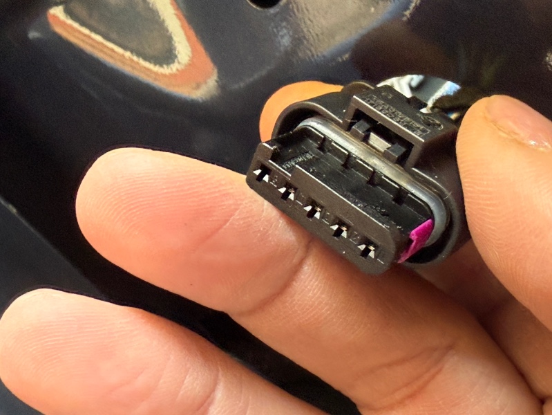

    Naja der Stecker hat doch nur 5 Pin... - zumindest bei mir. Der mittlere sollte GND seien.
    1 Pin könnte theoretisch unbelegt seien oder eventuell das Signal für den Rückfahrscheinwerfer führen. (Die US-Halogen-Variante hat den Rückfahrscheinwerfer im Rücklicht statt in der Stoßstange)
    Also hätte ich jetzt im ersten Schritt mein Multimeter ausgepackt und bei angeschlossenem Original-Rücklicht fix gemessen, wie die Belegung ist.
    Wenn du den Pin im Stecker für das Bremslicht weißt, würde ich dann erstmal messen, ob da vielleicht eine niedrigere Spannung als 12V anliegt.
    So wie ich im englischen Renegade Forum zum Tausch der Rücklichter mal mitgelesen habe, ist die Umrüstung "EU Modell BJ >= 19 vom Halogen- auf das LED-Rücklicht", wohl Plug- und Play und Bedarf lediglich der Änderung einer Einstellung im BCM.
    Bei den Modellen BJ <19 funktioniert es wohl mit Lastwiderständen vor dem Bremslicht und Blinker-Anschluss, damit das Auto keinen Fehler wegen defektem Leuchtmittel wirft.
    Eventuell funktioniert ja umgekehrt das Südamerika-Rücklicht wenn man dem Steuergerät sagt, es wären die alten Rückleuchten verbaut?

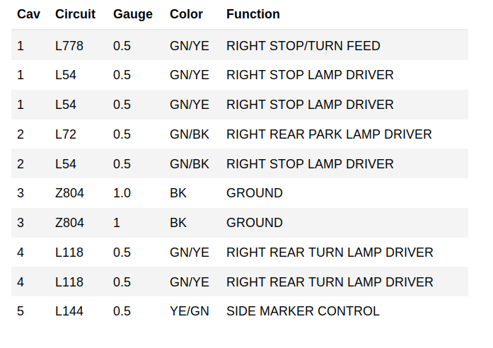

    Die pin Belegung beim 2020 Renegade sollte so wie im Bild sein. Die Mehrfachbelegungen sind wahrscheinlich verschiedene Länder- / Ausstattungsvarianten.
    Wenn du wie vom @Flammberger beschrieben misst siehst du schon mal welcher pin welches Licht schaltet. Für den Fall, dass die DRIVER pins für die Helligkeitssteuerung der Lampen sind hilft nur noch das große Besteck
    (Oszilloskop).

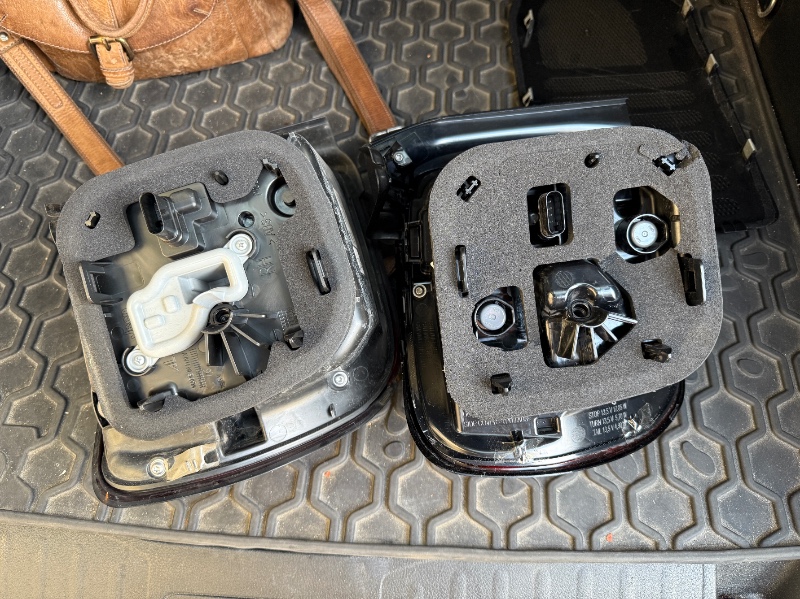

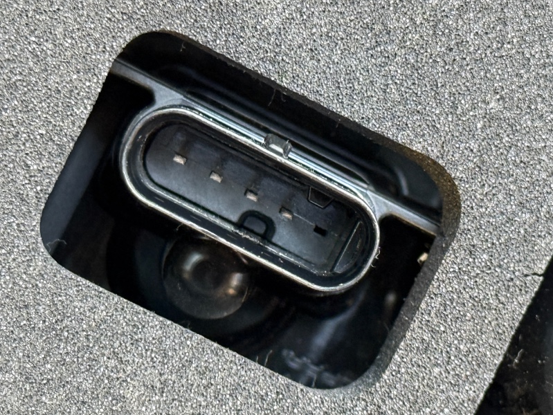

    Die EU Heckleuchten haben 4 Pins, nicht 5. Und der Stecker der mexikanischen Heckleuchten sieht völlig identisch aus, also kann nur die Belegung anders sein, nicht?

  • So, die Pin-Belegung hat sich nicht verändert, nur braucht die neue Rückleuchte mehr Strom, so dass sich das Bremslicht nach ca. drei Sekunden absschaltet und den entsprechenden Fehlercode liefert.
    Wie kann ich das denn nun beheben? Es muss doch eine Lösung geben, ich weiß nur nicht, was ich machen kann. Der Elektriker bei Jeep weiß jedenfalls nicht weiter. Bitte um Hilfe!
