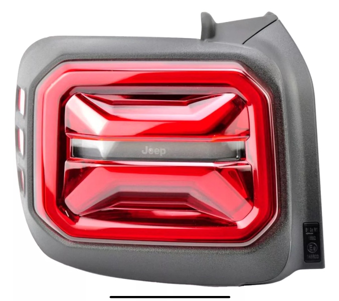

Die Leuchten aus Mittelamerika, die seit 2023 in Mexiko, Brasilien etc. zum Einsatz kommen, haben sehr wohl ein CE Zeichen und erfüllen die gesetzlichen Vorschriften für den Einsatz auf europäischen Straßen.
Sie haben, so wie die europäische Version, einen orangen Blinker und eine dritte Bremsleuchte. Nur hilft mir das absolut nicht weiter, denn ich weiß noch immer nicht, wie ich schaffe, dass sie ohne Fehlercode funktionieren.

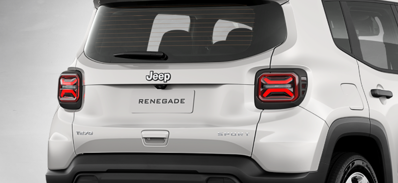

Diese Rückleuchte wird im gesamten Mittelamerika seit 2023 verwendet und ähnelt der Beleuchtung des Jeep Avenger.
Der Jeep Renegade in Mexiko, Brasilien etc. ist seit 2023 das Facelift, das eigentlich für Europa geplant war. Die dritte Bremsleuchte ist identisch wie die unsere. Auch sonst sind die Beleuchtungsrichtlinien im Straßenverkehr identisch.

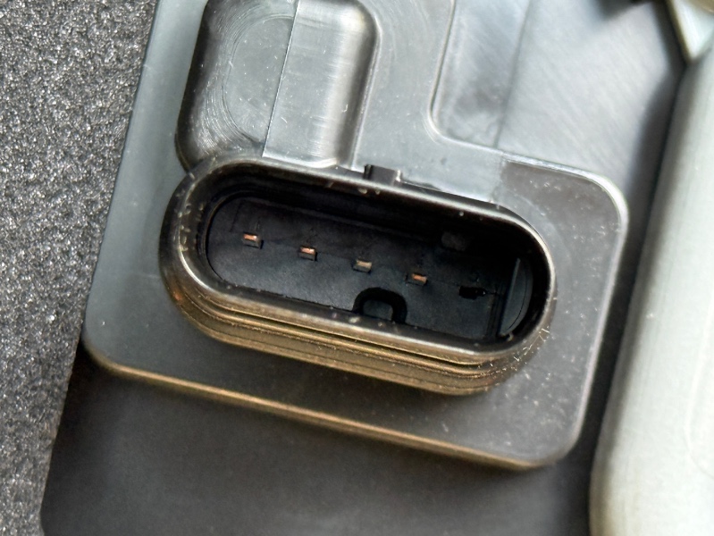

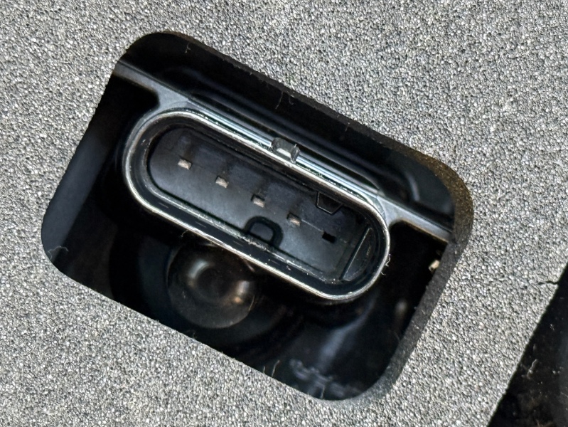

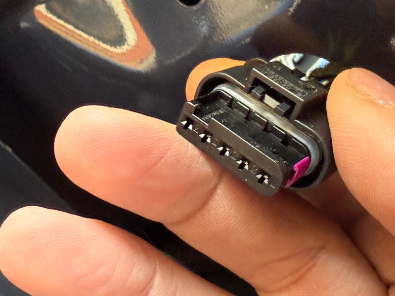

Naja der Stecker hat doch nur 5 Pin... - zumindest bei mir. Der mittlere sollte GND seien.
1 Pin könnte theoretisch unbelegt seien oder eventuell das Signal für den Rückfahrscheinwerfer führen. (Die US-Halogen-Variante hat den Rückfahrscheinwerfer im Rücklicht statt in der Stoßstange)
Also hätte ich jetzt im ersten Schritt mein Multimeter ausgepackt und bei angeschlossenem Original-Rücklicht fix gemessen, wie die Belegung ist.
Wenn du den Pin im Stecker für das Bremslicht weißt, würde ich dann erstmal messen, ob da vielleicht eine niedrigere Spannung als 12V anliegt.
So wie ich im englischen Renegade Forum zum Tausch der Rücklichter mal mitgelesen habe, ist die Umrüstung "EU Modell BJ >= 19 vom Halogen- auf das LED-Rücklicht", wohl Plug- und Play und Bedarf lediglich der Änderung einer Einstellung im BCM.
Bei den Modellen BJ <19 funktioniert es wohl mit Lastwiderständen vor dem Bremslicht und Blinker-Anschluss, damit das Auto keinen Fehler wegen defektem Leuchtmittel wirft.
Eventuell funktioniert ja umgekehrt das Südamerika-Rücklicht wenn man dem Steuergerät sagt, es wären die alten Rückleuchten verbaut?
Die EU Heckleuchten haben 4 Pins, nicht 5. Und der Stecker der mexikanischen Heckleuchten sieht völlig identisch aus, also kann nur die Belegung anders sein, nicht?

Ich bin begeistert von den neuen Rückleuchten (52182585, 52182584), die seit 2023 in sämtlichen Jeep Renegades in Mittelamerika verwendet werden. Sie sehen aus wie die des Jeep Avenger, bestehen ausschließlich aus LED, haben den identischen Stecker und benötigen keinerlei Modifikation der Karosserie oder Heckklappe.
Als ich sie in meinen Jeep Renegade 4xe Trailhawk (2020) installiere, funktioniert beinahe alles ohne Probleme (Nachtlicht, Blinker, Warnlicht) – nur das Bremslicht reagiert nicht. CANbus meldet einzig, dass das Rücklicht kontrolliert werden sollte. Kann mir bitte ein KFZ-Elektriker bzw. technisch versierter Jeep Renegade Fahrer helfen? Es ist wahrscheinlich nur eine Sache unterschiedlichem Widerstands, aber ich weiß leider nicht weiter. Hilfe!
