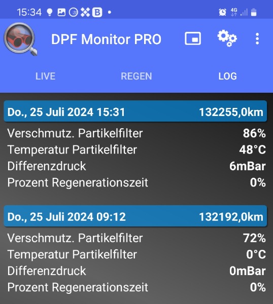

    Für die Verbindung und Auslesen mit DPF-Monitor ist die Auswahl des passenden Motorsteuergeräts wichtig. Es scheint so, als wären die bei allen Jeep gleich. Meinen Cherokee 2.2 Diesel kann ich im DPF-Monitor auch mit Alfa Stelvio 2.2 verbinden - gleiches Steuergerät.
    So sieht das aus:

    DPF-Monitor:
    Lifetime: 12,99
    1 Jahr: 9,99
