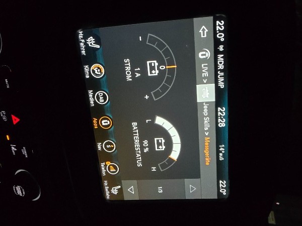

  • Beim Jeep Compass kann man , wenn man ein funktionierendes Start Stop System haben will, die Batterie alle 2-max. 3 Jahre gegen eine neue Tauschen.
    Dann hat man wahrscheinlich Ruhe, sowie die Batterie anfängt zu "altern", ist das ganze System gestört.
    Ich meine, es ist ja auch keine Rieseninvestition,...im Schnitt ist man mit 150 Euro dabei.
    Seit ich eine neue Batterie verbaut habe, endlich ein funktionierendes Start Stop System, sowie keine Fehler mehr; Getriebefehler,Motorfehler usw.....
