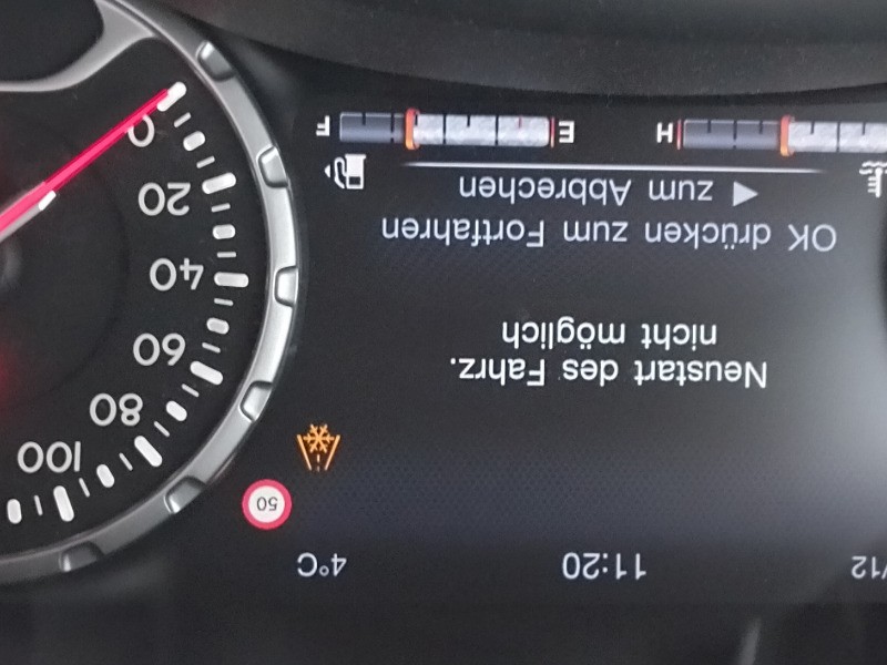

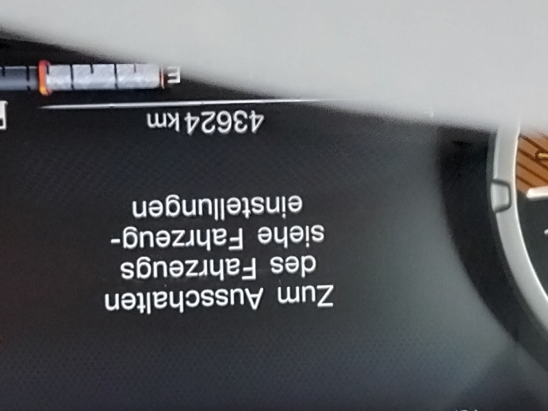

    also vorhin wollte ich ihn abstellen, da kam die Meldung, dass das Mororabstellen nicht möglich sei ??? ?( ,
    "nun gut", dachre ich, kleiner bug oder sowas, "wird schon wieder" aber nee. Im Wechsel mit der Glatteiswarnung leuchtete dann ein Schlüsselsymbol im Display auf.

    heute +6 , fuhr er normal und nach 20 km ging er nicht aus, mit den Bildern von oben im Display.
    Dann bin ich nach Haus und habe ihn da bewusst abgewürgt, weil ich nicht wollte. dass er vor der Haustür den Tank leersäuft... das wäre wohl Morgen früh oder so gewesen. Komisch, dass er an der Ampel, kurz vor zuhause, im Start-Stop-Modus plötzlich ausging. Da hatte ich schon Schweissperlen auf der Stirn. Er sprang aber sofort wieder an.
    Zuhause ging er wieder nicht aus...Nach dem Abwürgen war das komplette Mäusekino noch am Start, die Lüftung lief, dass Tagfahlicht ging diese Öldruckwarnung leuchtete (aber erst dann, um Missverständnissen vorzubeugen) und die Wischer wischten. Nur ER WAR NICHT ABZUSCHALTEN... und natürlich sprang er auch nicht wieder an. Deshalb Batterie ab und ne Stunde gewartet.
