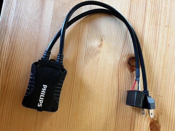

    • Hier von mir mal eine kurze Zwischenbilanz von den H4 LEDs im MINI:
      Einbau natürlich kein Problem, allerdings blinken die LEDs beim Starten mehrmals auf (Kaltlichtabfrage). Dazu kamen dann Fehlermeldungen über ausgefallenes Abblend- und Fernlicht.
      Also schlau gemacht und gelesen, dass einige Autos einen CAN-Bus Adapter für die LEDs benötigen. Aha, Philips bietet so etwas auch an - komischerweise nicht in D, aber in GB oder F. Habe mir daraufhin originale Philips CAN-Bus Adapter in Frankreich besorgt. Die Dinger sind nicht gerade klein, konnte sie aber problemlos IM Scheinwerfer verbauen (der MINI-Scheinwerfer gibt das her). Kabelbinder liegen den Adaptern bei. Licht funzt, die Warnmeldungen sind verschwunden, allerdings blinken die LEDs noch immer. Ein Blick auf die Adapter-Verpackung bestätigt das auch, da steht nix von flickering oder flashing. Insofern also i.O. Vielleicht können das die No-Name Adapter, die es bei eBay zu Hauf gibt.
      Und noch etwas zum Thema StVO-konform: H7-LEDs gibt es ja schon länger, ABER: Die sind nur für das Abblendlicht zugelassen. Warum die H4-LEDs problematischer sind und länger für eine Zulassung brauchen liegt daran, dass sowohl Abblend- als auch Fernlicht jeweils eine eigene Zulassung brauchen. 8|
      Markus

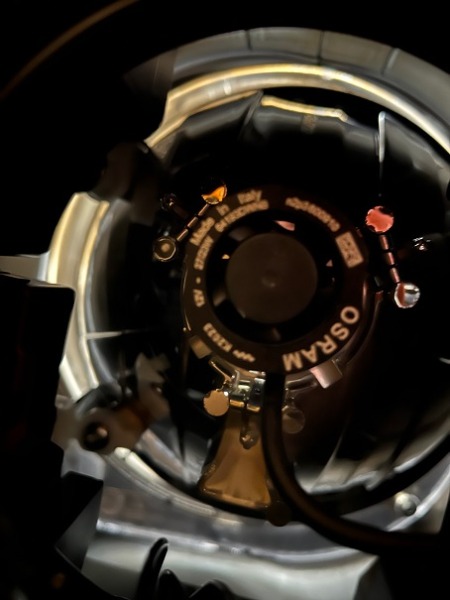

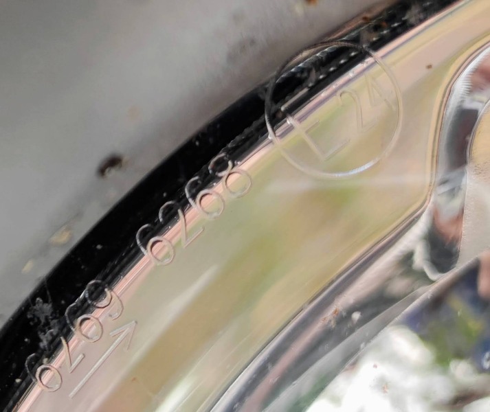

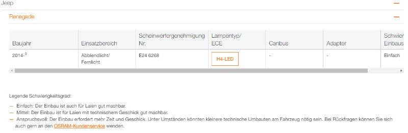

    • Vielen Dank für die Tipps zur Osram H4-LED. Ich habe heute recherchiert und bin zu dem Ergebnis gekommen, dass es beim Renegade seit 2014 nur einen baugleichen H4-Scheinwerfer gibt, daher hat Osram das auch seit 2014 bis heute zertifiziert. Die Scheinwerfer-Genehmigungsnummer konnte ich im Fahrzeug nirgendwo entdecken, die ist ggf. von unten sichtbar. Ich habe mir die Osram-H4-LED nun bestellt und werde den Einbau mit Bildern dokumentieren. Der Lüfter wird hinter der Gummiabdeckung liegen und somit den Scheinwerfer auch im Winter beheizen. Ob die Wärme ausreicht, um im Schneegestöber zu fahren wird sich dann zeigen.

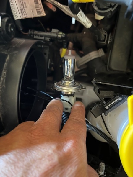

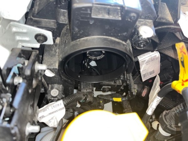

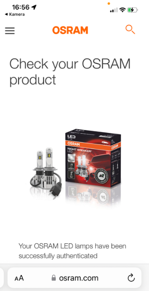

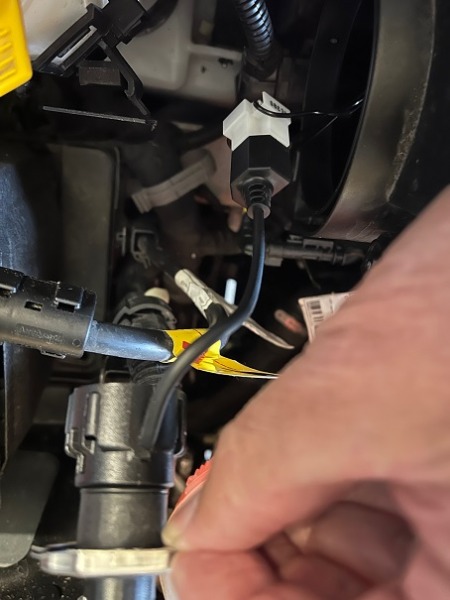

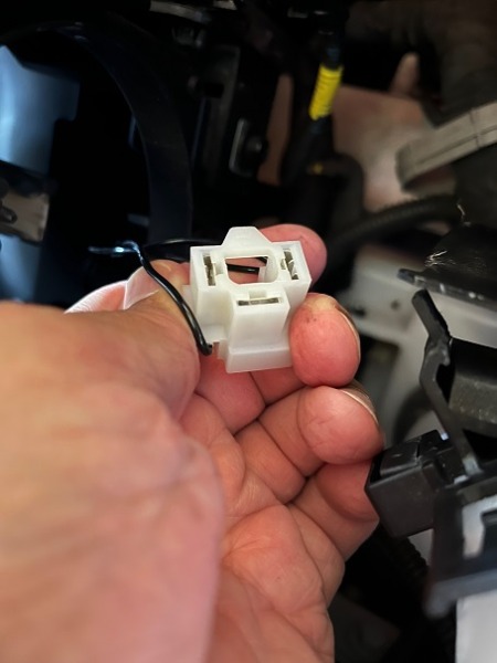

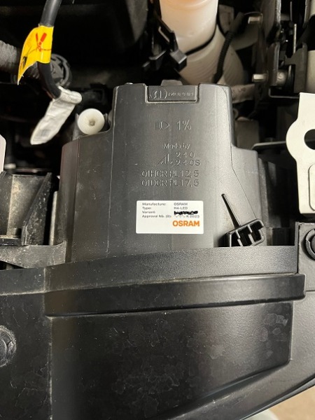

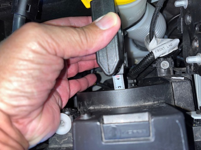

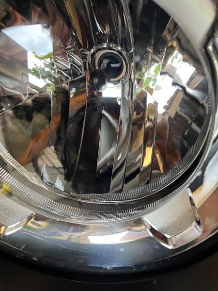

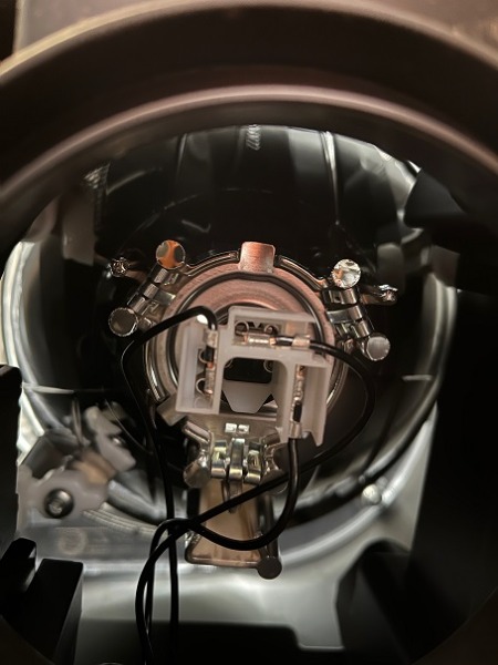

    • Hier nun wie versprochen die Fotodoku vom Umbau auf H4-LED. Ich hoffe nicht, dass ich erfahrene Schraube damit langweile, aber ich habe mal alle Schritte fotografiert.
      01 - Verifizierung der gelieferten Osram-Lampen

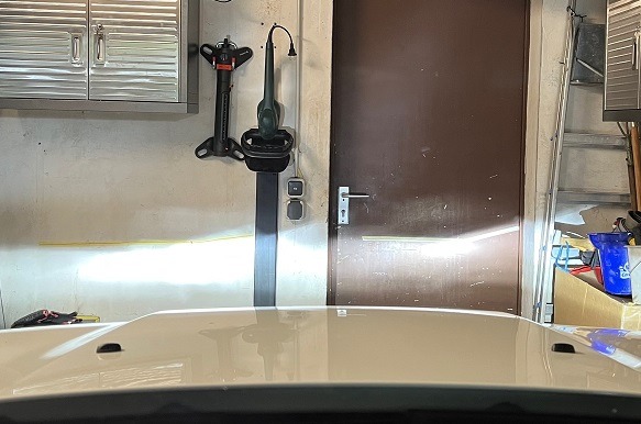

      02 - Einstellhöhe der alten Lampen merken ( Klebeband auf der Wand)
      03 - entfernen der Gummikappe (ohne Bild)
      04 - Alte H4-Leuchte mit Federklammern, mit etwas hebeln leicht abzuziehen
      05 - alte H4-Leuchte mit Stecker
      06 - Stecker abgezogen
      07 - Osram H4-LED eingesteckt
      08 - H4-LED im Scheinwerfer befestigt, Das Kabel passt gut unten in den Scheinwerfer
      09 - H4-LED von vorne
      10 - Aufkleben der mitgelieferten Osram-Schilder auf dem Scheinwerfer

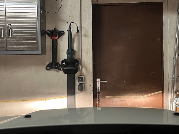

      11- Überprüfung der Scheinwerfereinstellung, ggf. nachstellen
      12 - allgemeine Bauartgenehmigung herunterladen und ausdrucken, Renegade im Anhang 1H (ohne Bild)
      Den Helligkeitsunterschied kann man an den Bildern 02 und 11 schon deutlich sehen, im Dunkeln gefahren bin ich noch nicht.
      Ich hoffe, das hilft allen, die auf H4-LED Licht umstellen möchten.
      Meine persönliche Meinung: Diese LED-Lösung passt zum Renegade viel besser als die eckigen LED-Werksscheinwerfer :)

    • Die Gummikappe passt auch mit den Osrams, da gibts keine Probleme!
      Sic semper tyrannis
    • Danke Achim, ich finde deinen Beitrag super,.... :023: denn ich bin kein Schrauber 8)
    • @Achim :
      Das ist ja prima, dann hört man den Lüfter ja auch etwas weniger, steht in der Beschreibung irgendwas von "Lüfter darf nicht abgedeckt werden" oder ähnliches? Nicht das es in dem begrenzten Raum zu warm wird, und die guten und teuren LEDs beizeiten den Geist aufgeben?!
