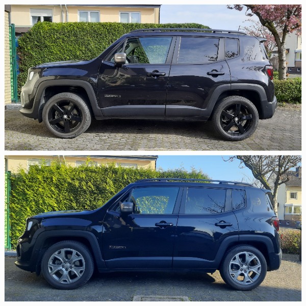

  • Guten Morgen ins Forum,
    ich hab letzte Woche den Renni mit Federn von Eibach höher legen lassen und gleich die schwarzen Sommerfelgen/Reifen mit drauf gemacht. Mach sich sehr gut finden wir, und wenn man drin sitzt merkt man den Höhen-Unterschied auch deutlich.
    2,5 cm lt. Eibach,Zt.Zt sind es eher 4 bis 5 cm höher. TÜV Abnahme nach Paragraph 19 kostete 70 Euro, die Federn, der Einbau, Spur/Achsvermessung und Kallibrieren der Assistenzsysteme ( bestand der TÜV drauf ) zusammen 700 Euro. Anbei der Vorher / Nachervergleich.....
