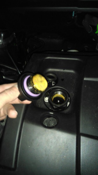

    Dabei hat er auch noch fassungslos festgestellt das die neue Heckleuchte die er eingebaut hat ....wieder nass ist :schock: und nachdem wir letzte Woche den Senf aus dem Öldeckel entfernt haben und jetzt nach 600 km NUR AUTOBAHN!!!----> der Senf wieder da ist ,wohl die Kurbelgehäuseentlüftung getauscht werden muss.
    Mein Verkäufer ist mehr als erstaunt und will mal bei FCA anrufen

    Also folgende Aussage vom Meister.
    Bekanntes problem bei euro6 Motoren im Kurzstreckenbereich. Sollte man aber immer beobachten und jährlich ölwechsel auch bei nicht erreichen der erforderlichen km. Er hat auch zur zeit einen renni in der Werkstatt der nur 3000 km letztes jahr gelaufen ist und die Ventildeckelentlüftung zugeschlammt war.....kommt dann garnicht gut.
    Also immerwieder mal abwischen und schauen das kein senf im inneren zu sehen ist. Wenn doch, Dann ist die Ventildeckelentlüftung dicht.
    Sollte es sich in nächster zeit verschlimmern will er sich mit FCA in verbindung setzen wegen neuer Entlüftung.

    Heute zufällig mal den öldeckel abgeschraubt und nach wasser im scheinwerfer ...jetzt wasser wos garnicht hin gehört aber nie und nimmer........
    Ganz ehrlich...bin erschrocken . Morgen gleich werkstatt. Hatte ich noch nie bei nem Auto
