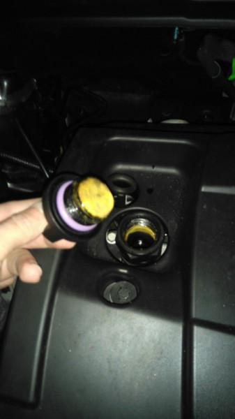

Supergau nach 3000 km?
  • Heute zufällig mal den öldeckel abgeschraubt und nach wasser im scheinwerfer ...jetzt wasser wos garnicht hin gehört aber nie und nimmer........
    Ganz ehrlich...bin erschrocken . Morgen gleich werkstatt. Hatte ich noch nie bei nem Auto

    Ich denke das fällt noch unter Kurzstrecke. Wie gesagt ist kein Einzelfall und bei dieser Jahreszeit nicht ungewöhnlich. Aber es schadet ja nicht zur Sicherheit den Freundlichen darauf anzusprechen! Wie gesagt wir haben das bei unserem 1.6 Skoda auch, besonders im Winter! Wir fahren den jetzt 5 Jahre ohne Probleme! Ist jetzt im 13 Jahr und Moter noch Top. Also durchatmen und Ruhe bewahren ;)

  • Also folgende Aussage vom Meister.
    Bekanntes problem bei euro6 Motoren im Kurzstreckenbereich. Sollte man aber immer beobachten und jährlich ölwechsel auch bei nicht erreichen der erforderlichen km. Er hat auch zur zeit einen renni in der Werkstatt der nur 3000 km letztes jahr gelaufen ist und die Ventildeckelentlüftung zugeschlammt war.....kommt dann garnicht gut.
    Also immerwieder mal abwischen und schauen das kein senf im inneren zu sehen ist. Wenn doch, Dann ist die Ventildeckelentlüftung dicht.
    Sollte es sich in nächster zeit verschlimmern will er sich mit FCA in verbindung setzen wegen neuer Entlüftung.
