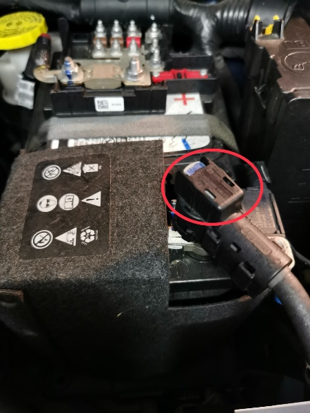

@ swi11:
du meinst den Minuspol der Batterie für ca. 10 Sekunden abheben - wirkt als kleiner "reset".
Am Minuspol ist allerdings der Batteriesensor angebracht (das graue längliche Teil mit dem Drücker-Schnellverschluss). Beim Ghibli hat es als "reset" immer gereicht, dieses Teil abzuheben.
Oder soll ich den ganzen Ring um den Minuspol abschrauben (10 er Mutter) ?
Wolfgang
Der Compass hat vor der Batterie einen Anschluss um den Computer neu zu starten. Nicht Batterie klemmen abschrauben. Das Teil hat einen einfachen Klipp Anschluss den man nur zusammendrücken braucht um in abzunehmen. Bin leider derzeit nicht beim Auto, sonst hätte ich ein Foto gemacht.
Vielleicht hat wer so ein Foto https://images.app.goo.gl/2eGG2p8n1Kt51XrN7@Toy4ever vielleicht ?

Zuletzt waren meine Sensoren nicht mehr aktiv (Meldung am Display), allerdings schreit er lautstark beim rausfahren von der Garage.Wenn es mir zu viel wird, starte ich den Computer neu:
Motorhaube auf, bei der Batterie ist ein eigener „Hebel“, den löst man für ca. 10 Sekunden, danach wieder rauf und Compass starten.
Dann hat man wieder für eine Zeit eine Ruhe...Ist zwar ärgerlich, am Anfang auch panisch (vor allem wenn das auf der Autobahn passiert), aber mit der Zeit gewöhnt man sich daran und geht das ganze in Ruhe an.
