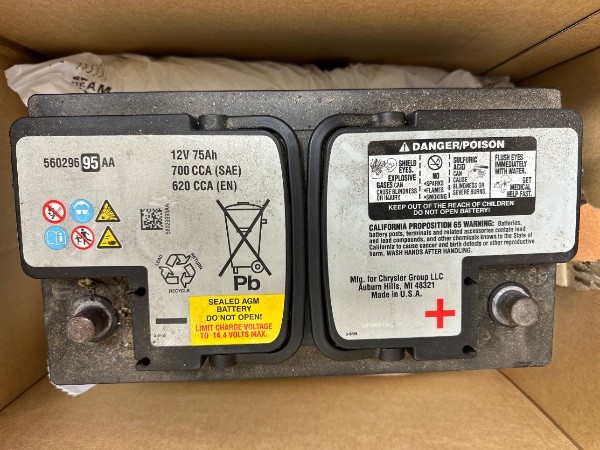

Wie es scheint musst du die Batterie kaufen und ins Auto bauen.

kann jemand bestätigen das die passt Varta Starterbatterie SILVER dynamic AGM, 70Ah, ?guzzi97 schrieb:
Alles anzeigenDie Daten der Batterie sind :
AGM Batterie
70 Ah
Kälteprüfstrom min. 760A
Länge/breite/höhe : 278 / 175 / 190mm
Polart : 1
Bodenleiste : B13Diese hier müsste passen :
https://www.idealo.de/preisver…m-12v-70ah-e39-varta.html
oder die von Excide EK700
https://www.idealo.de/preisver…12v-70ah-ek700-exide.htmlAlternativ die nächstgrößere mit 110Ah und 960A Kaltstartstrom :
Bosch S5 0 092 s50 150 , 110AH AGM (allerdings 393mm lang)
https://www.idealo.de/preisver…-0-092-s50-150-bosch.htmlGrüße

In den 8 Jahren habe ich nun die Dritte drin. Anlernen war nie nötig.
Batteriekiller? XD
ich mache nach 8 jahren den ersten wechsel jetzt aber nur weil sie sich 2 mal beschwert hat wo es kalt war -
