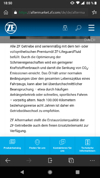

tust du nur wechseln oder spülen lassen?
hier mal ein auszug von zf direkt nach 8 jahren bzw. 100000km sollte bzw. Empfehlung das getriebeöl zu erneuern bei übermässiger beanspruchen durch hängerbetrieb oder sportlichefahrweisen.
gibts das laut jeep überhaupt Getriebeservice ist doch alles lebenslange Ölfüllung etc.
ich habe mit meiner werkstatt schon durchgesprochen beim zahnriementausch wird das öl im getriebe auch erneuert.
weil das mit lebenslanger Ölfüllung eh alles quatsch ist. bei zf gibts sogar extra service intervalle für die getriebe was aber grundsätzlich von den Fahrzeugherstellern ignoriert wird....das haben mir viele bekannte schon bestätigt wo bei zf tätig sind
