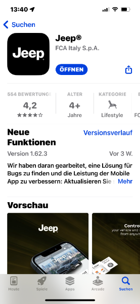

hier noch ein Screenshot zur App
Ja bei mir funktioniert seit dem Werkstatttermin alles. Allein habe ich das damals nicht hinbekommen, erst als sich jemand vom „topcare.germany@customercare.fcagroup.com“ für meine Probleme interessierte kam Bewegung in die Sache und die Werkstatt bekam Anweisungen was zu tun ist. Füll doch bitte mal Deine Signatur aus um z.B. zu sehen, ob noch Garantie auf das Auto besteht. Für die Verbindung zum UC brauchst Du vermutlich die „Jeep-App“, wenn „UC Live“ nicht mehr funktioniert.

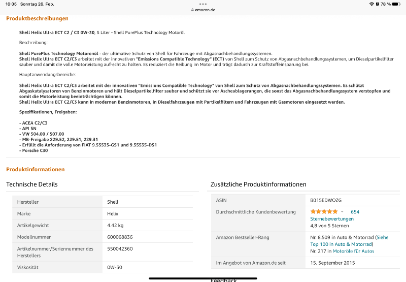

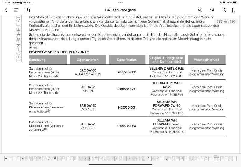

Ich habe mal für Dich gesucht und das gefunden…
Meine Werkstatt füllt immer VEEDOL SINTRON P 0W30 C2-12 DS1/GS1 ein.
Lt. Spezifikation sollte auch folgendes gehen:
ADDINOL PREMIUM 030 C2 / PSA B71 2312; Fiat 9.55535GS1/DS1
oder
Original Motoröl Shell Helix Ultra 1 Liter ECT C2/C3 0W30 VW504.00/507.00 API SN
davon hatte ich mir 1Liter in der Einfahrzeit in‘s Auto gepackt
0W-30 Petronas Syntium 7000 E 0W-30
Hoffe das hilft.

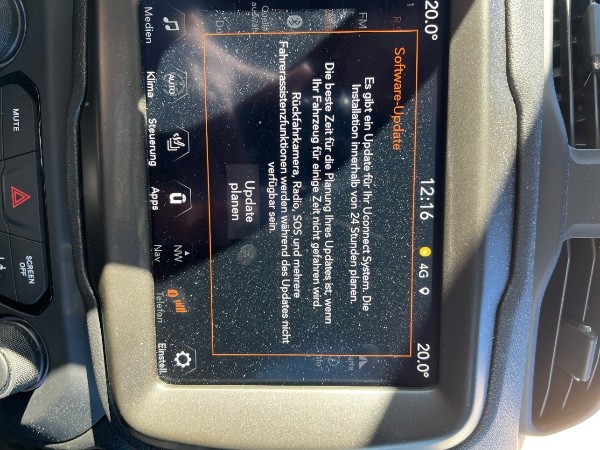

Hat mir nun doch keine Ruhe gelassen und bei jedem Fahrzeugstart die Aufforderung zum Update….
Also war ich gestern mal mutig und habe das Update angestoßen. Nach 3h geguckt, UC meldet Update erfolgreich, jetzt noch 60 min. Ruhepause damit sich die verbundenen Dienste aktualisieren können.
Gerade mal geguckt, es scheint alles normal zu sein. Was verändert wurde kann ich nicht erkennen. -
Da das m.M.n. alles noch nicht ausgereift ist mit den OTA‘s, lasse ich das Update im Sommer bei der nächsten Inspektion mit machen. Habe keine Lust auf das Drama wie zuletzt.
Hallo @Dilldappe, was mich wundert ist die Tatsache, daß man das Auto nicht nutzen soll i.d. Zeit.
Bei meinem abgestürzten Update damals war es so, daß man zwingend fahren mußte (der Motor laufen mußte) wegen dem automatischem Abschalten des UC nach gewisser Zeit.
Wie lang hat das Update bei Dir gedauert ? Stand der Wagen ? -

Nachdem ich ja 2021/2022 soviel Trouble mit meinem Uconnect hatte weil vermutlich ein OTA-Update nicht durchgelaufen ist, hat mich heute eine Meldung zu einem Update aufgeschreckt. Ich denke schon wieder mit Unruhe an unzählige Mails und schlechte Beratung vom albanischen Servicetelefon.
Konkrete Frage, hat wer von Euch dieses Update schon gemacht und kann etwas dazu sagen ?
