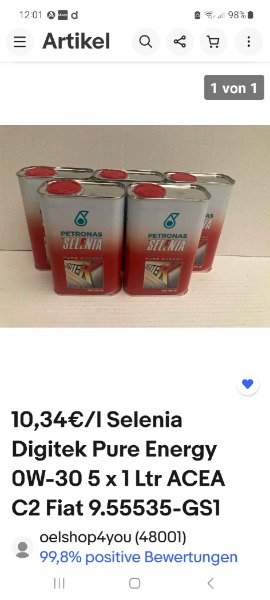

Grüße Euch . Sitze seit gestern dran um das richtige Oil für meinen Compass zu finden . Eigentlich ist es ja das Selenia Digitek Pure Energy 0W-30 Acea C2 Fiat 9.55535-GS1 . Das habe ich auch gefunden . Ist auch bezahlbar . Wer weiß denn was es noch für Oil gibt ,mit der spezifischen Freigabe. Fünf Händler das selbe Oil alle unterschiedliche Freigaben und Beschreibungen . Das ist ja alles nicht mehr überschaubar.
MfG der Micha
Richtiges Oil für den Benziner 1,3 L 150 Ps BJ 2020 ?

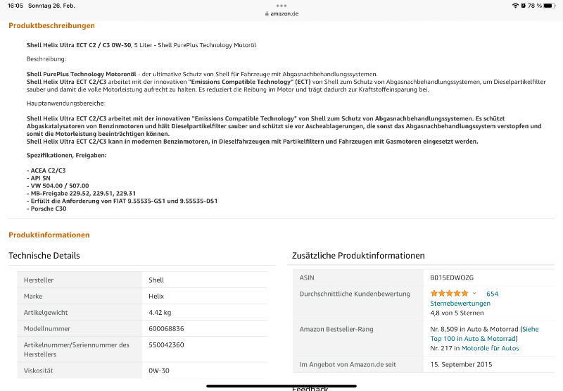

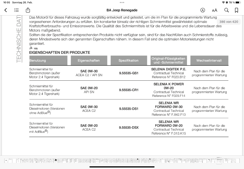

Original Motoröl Shell Helix Ultra 1 Liter ECT C2/C3 0W30 VW504.00/507.00 API SN
Hat das denn auch Fiat Freigabe ?
Ich habe mal für Dich gesucht und das gefunden…
Vielen Dank das Du für mich gesucht hast .
