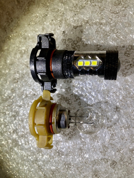

Die Birnen haben die Beschreibung PSX24W darüber lassen sich auf ebay und amazon diverse Modelle finden. Ich habe einfach mal ein Paar bestellt um es auszuprobieren.
Bestellt habe ich diese hier auf ebay.de (Bild kein Link)
Oben das LED Birnchen unten das Original. Beim Ausbau habe ich übrigens die Nasen des original Birnchen abgebrochen, nach 3 Jahren Kunststoff der bricht, ganz üble Qualität.

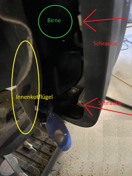

Leider ist der Ausbau und Umbau der Birnen gar nicht einfach!

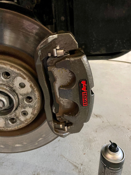

Eigentlich schon, aber dazu muss man an den Innenkotflügel rankommen, dazu habe ich das ganze Rad abgenommen. Evtl geht es durch Einschlag der Vorderräder, aber selbst dann braucht man Schlangenarme.
Also ich habe dazu die unteren beiden Schrauben des Innenkotflügel gelöst und dann den Innenkotflügel zur Seite gedrückt. Dann startet etwas Fummellei, denn die originale Birne will nicht so einfach raus. Sie ist oben und unten mit Fanghaken gesichert, gräftig ziehen dann ging es.

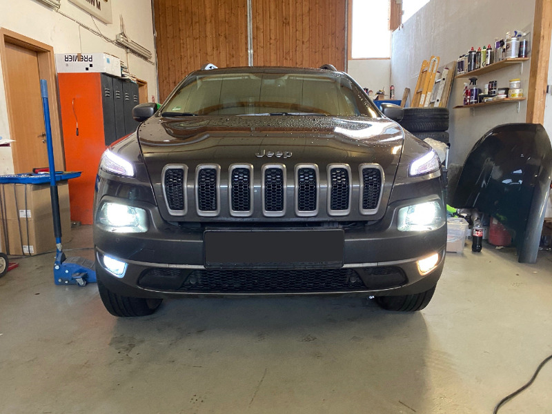

Wenn alles fertig ist sieht man den Unterschied schon deutlich, es ist ein deutlicher Gewinn an Licht und vor allem an Lichttemperatur sprich die Lichtfarbe ist nun passend zu den XENONS.
Mir gefällt es besser. Kosten Ohne Arbeit: 10 Euro.
Ich bestelle mir nochmal ein anderes SET LED's mal etwas teuerer mal sehen ob die Lichtausbeute dann noch besser wird.
Hier das Ergebnis:
Links neu LED Rechts alt BIRNE
