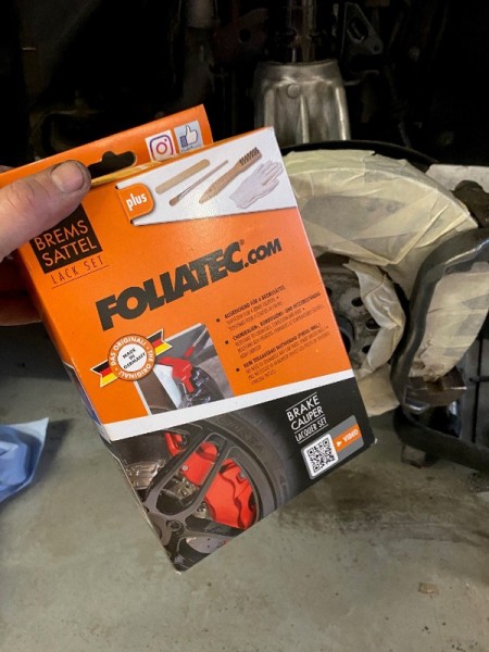

    Hinweis: :!: :!: Ich verwende hier FOLIATEC Bremssattel Lack Carbon Grau, den habe ich über Amazon bestellt und bezahlt, es gibt auch andere Hersteller und Farboptionen. :!: :!:

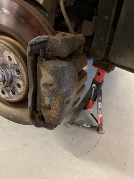

    Fangen wir also an. Mir haben die unbehandelten Bremssättel an unserem Trailhawk einfach nicht gefallen. Das sah einfach nicht gut aus, und 3 Winter Eis und Schnee haben dort Spuren hinterlassen. :!:
    Zunächst fangen wir also an mit der Analyse des Ist-Zustands:
    Stark korrodiert nicht schön. :huh:

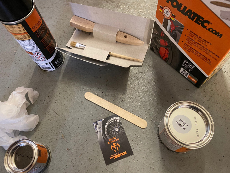

    Im Paket von Foliatec kommt ein Zwei Komponenten Lack. Lack mit Härter (wird verarbeitet wie Epoxyd-Harz und dürfte die gleiche chemische Basis sein). Dazu gibt es im Paket einen Bremsenreiniger und ein Stahlbürste.
    Ausgepackt sieht das dann so aus:

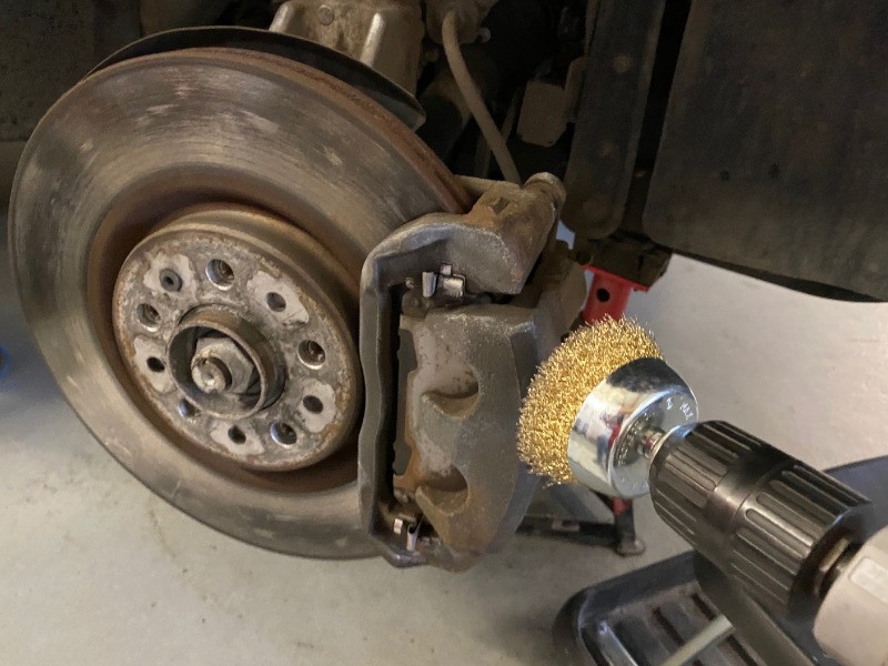

    Nun man sieht gleich, wer sich auf die in dem Paket enthaltene Stahlbürste verlässt kann schoneinmal Urlaub beantragen, ganz ehrlich, die ist ein Witz 8|
    Also dann mal lieber gleich schweres Geschütz auffahren, ich habe dazu meine alte Bohrmaschine genommen und verschiedene Stahlbürstenaufsätze besorgt.
    Zwei Empfehlungen vorneweg. ^^
    1. Tragt bitte ein Schutzbrille 8)
    2. Sorgt für Belüftung falls Ihr das wie ich in einer Halle macht- es staubt unglaublich.

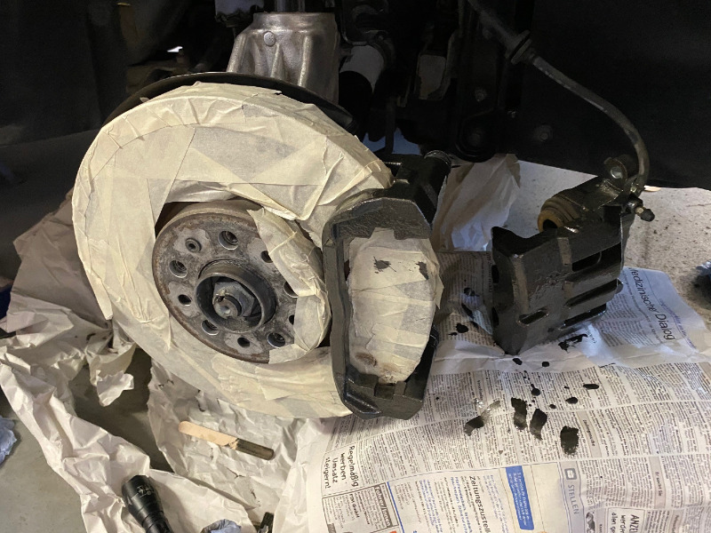

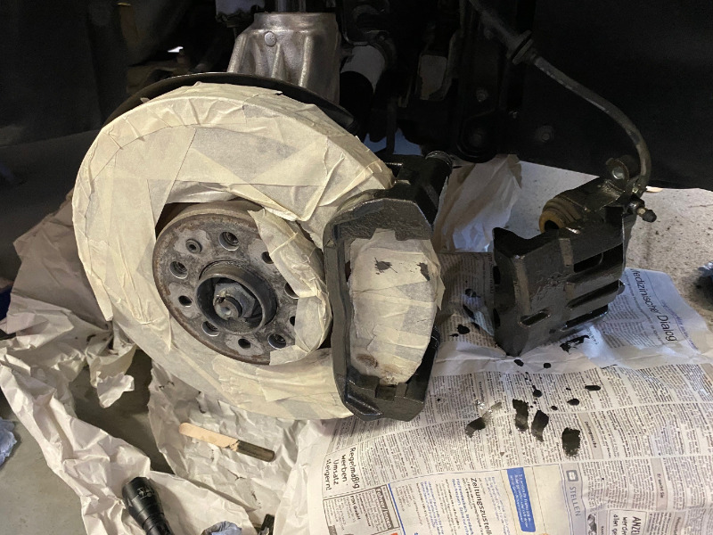

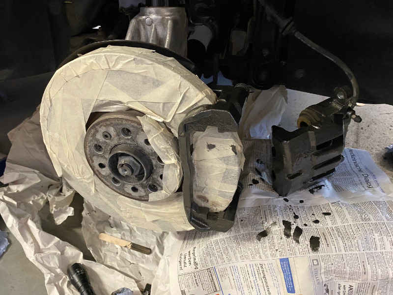

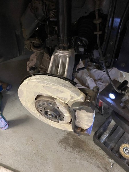

    Wenn Ihr mit dem reinigen der Oberfläche des Bremssattels fertig seit klebt die Bremsscheibe gut ab, damit kein Lack auf die Bremsfläche kommt.
    Ich habe wie man sehen kann den Bremssattel noch abgeschraubt, das mus man aber nicht, es geht auch so.

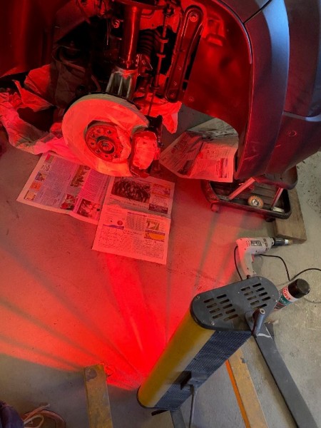

    Jetzt mit dem Pinsel den mit dem Härter versetzen Lack auftragen, es heißt der Lack härtetet nach 2 Stunden durch, keine Angst, Ihr habt deutich mehr Zeit. Und das Töpchen reicht locker für 8 Bremssättel, da ist also mehr als genug! ;)

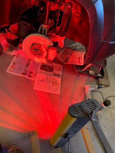

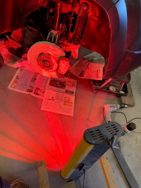

    Ach ja, legt Papier unter, das gibt sonst eine Menge Sauerei auf dem Garagenboden. Da ich den Wagen nicht auf allen Vieren aufbocken konnte und den Wagenheber brauchte habe ich das Lack- Aushärten etwas beschleunigt. Dazu habe ich eine Heizlampe für Lackierer verwendet. 8o
    Dann Felge wieder drauf und weiter machen rundum. Ich habe insgesamt gut 2,5 Stunden gebraucht. :thumbup:

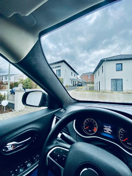

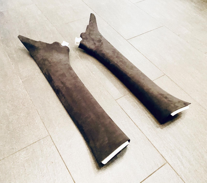

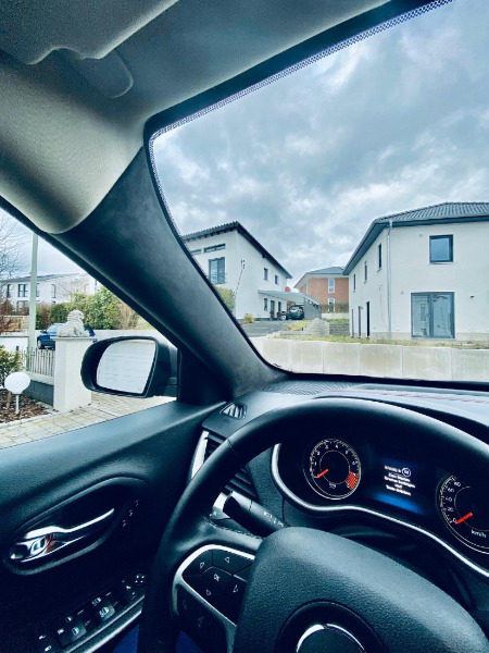

    Danach sieht das Ergebnis dann in etwa so aus.

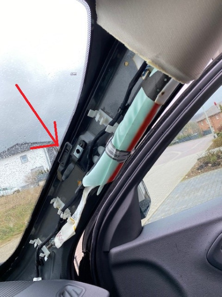

    Der Einbau geht dann in umgekehrter Reihenfolge wieder mit sehr viel Druck vonstatten. Vergesst nicht den schwarzen Fanghaken anzubauen, der ist wichtig für den Seitenairbag, dass im Falle eines Auslösens des Airbags Euch nicht die A Säule ins Gesicht fliegt. 8o
    So dann alles rein damit und freuen:
    Und jetzt noch die TOTAL ANSICHT :rolleyes:

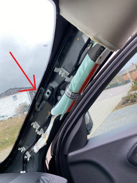

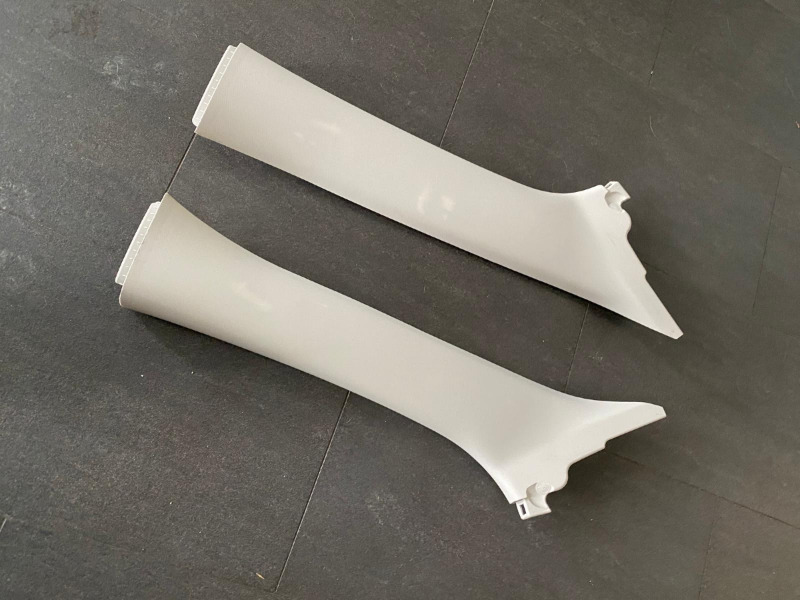

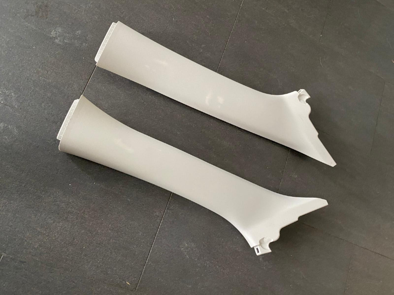

    Ich hatte euch von ein paar Wochen in einem anderen Thread gezeigt wie man die A-Säulen Innenverkleidung im Cherokee KL Trailhawk abnimmt, das gilt so natürlich auch für den normalen KL. Ich habe damals die Verkleidung abgebaut da entlang der A-Säule eine Verkabelung installiert wurde.
    Beim Ausbau der A- Säulen ist mir auf beiden Seiten der Verkleidung eine Verfärbung des Kunststoffs aufgefallen, dort wurde ja gespart und die A-Säule ist nicht mit Stoff verkleidet.
    Da mir von Anfang an die helle A-Säule nicht gefallen hat und ich auch die Verfärbungen des Kunststoffs nicht ändern konnte habe ich mich dazu entschieden die A-Säulen neu zu verkleiden/beziehen.

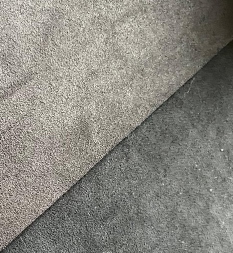

    Achtet auf die Farbe. Links ist Anthrazit, rechts ist schwarz! auch kommt Alcantara einmal dünn oder "Kaschiert" dann ist hinten Stoff oder Schaum aufgeklebt. Für die Innenverkleidung ist die dünnere Variante besser.

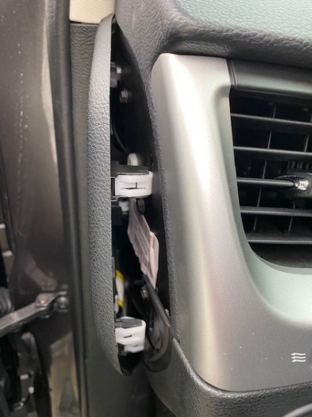

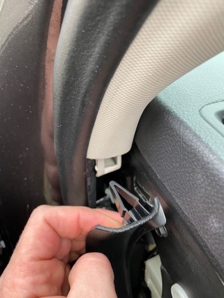

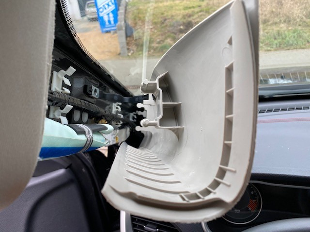

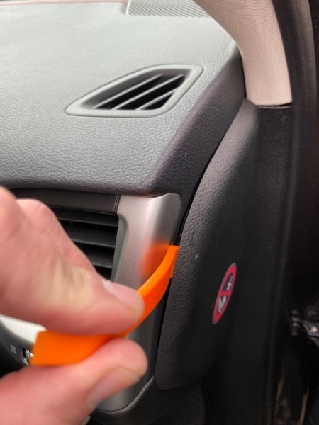

    Ihr müsst also erstmal die A-Säulen ausbauen. Am besten geht das mit viel Kraft und gutem Werkzeug. Ich habe für 20 Euro dieses Set auf ebay.de erstanden, das funktioniert sehr gut.
    Mit dem Tool und kräftigen Armen fest ziehen.
    Dann unten jeweils gilt dsa für rechts und links, die Seitenverkleidung lösen weil die A-Säule unten verklipst ist:

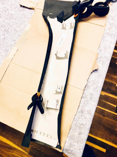

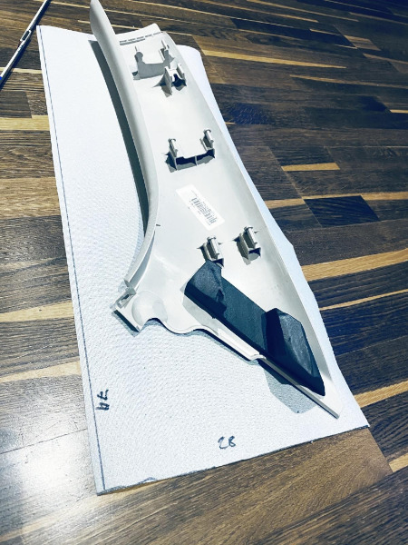

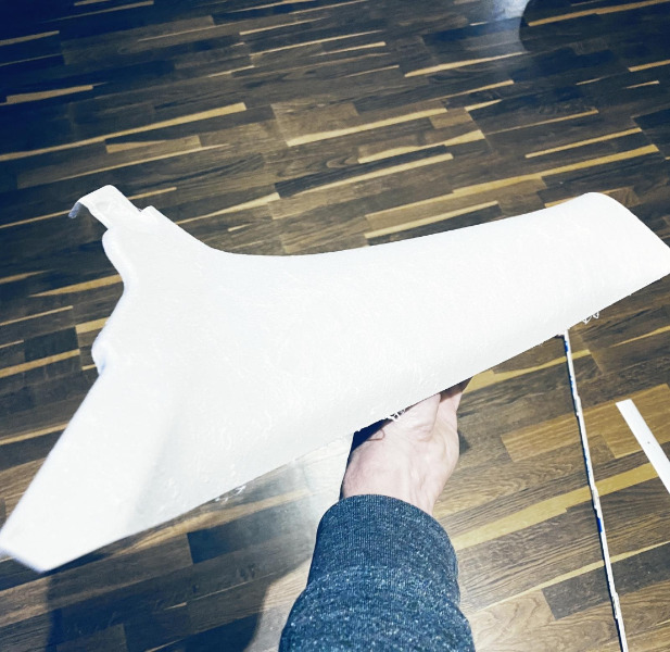

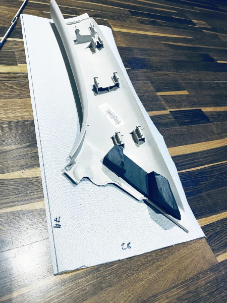

    Wenn Ihr das Material habt könnt Ihr loslegen. Dazu müsst Ihr den Stoff ausmessen. Ich habe das getan und mit etwas Rand zum Korrigieren sind es pro Seite ca 30x75cm

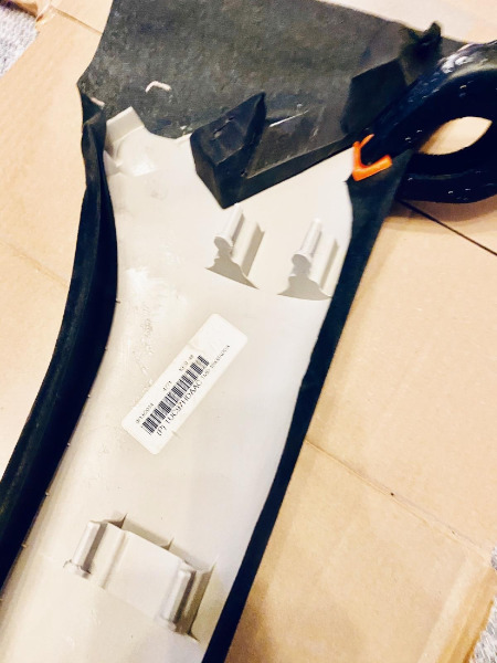

    Auf dem Bild seht Ihr übrigens einen kaschierten Rücken, der Satller hatte nichts anders, daher habe ich den Rücken der verklebt ist vorher abgezogen. Das geht.
    Jetzt braucht Ihr am besten Sprühkleber - nehmt ruhig den normalen Kleber, es gibt auch welchen der länger Korrekturen zuläßt bis zu 90 Minuten, aber der normale reicht.
    Mit dem sprühkleber über Kreuz das Werkstück einsprühen (legt Pappe unter, der Sprühkleber ist kein Lack, der Nebelt nicht, der rotzt)

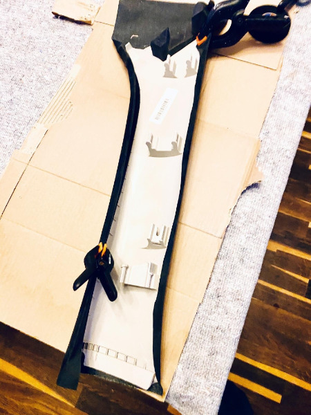

    Wenn der Sprühkleber ca 5-8 Minuten bei Raumtemperatur ausgedünstet hat könnt Ihr von der Mitte kommend das Alcantara auflegen und dann durch Ziehen und Dehnen korrigieren.
    Ich empfhele Spann-Klammern zu verwenden an den Seiten die schon gut sind. Damit fixiert Ihr dann die Ecken.
    Speziell an den geschwungen Ecken muss man mit viel Kraft das Material Dehnen und in die Kurve zwingen, das dauert ein wenig, also nicht aufgeben. (Habe für die erste Seite 1,5 Stunden gebraucht, für die zweite 30 Min)

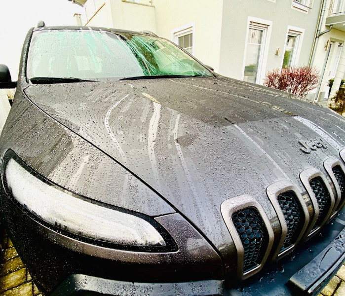

    wegen dem Aufwand, wie gesagt etwa 2-3 Stunden. Und der Wagen war nicht neu! (Neuwagen Lackversiegelung 30 min) Das machst Du einmal im Jahr, und bei mir ist das was Spezielles, das ist wie Meditation :saint: ich finde im Aufbereiten des Fahrzeuges sehr viel innere Ruhe und Befriedigung. Und hier im Hochtaunus brauchst Du keine 5km für ein ordentliches Offroad Design auf glänzenden Lack :rolleyes: Den versiegelten Lack hat man nach einer ordentlichen Matschtour im Wald mit 50cent an der Hochdruckdüse (Achtung Abstand halten mindestens 30cm) ganz schwups in 5 Minuten inkl abledern wieder sauber. Gut ich bin darin aber auch trainiert :thumbup:
