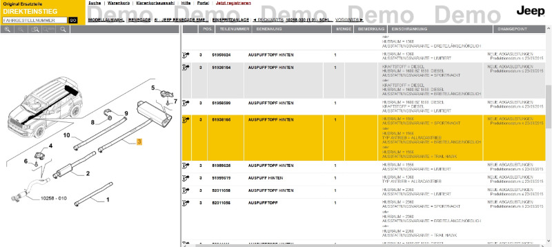

Das wäre dann in meinem Beispiel jetzt
Die Teilenummer 51938165 richtig?
Und jetzt zur Suche... Einfach mal die Teilenummer mit FCA, FIAT oder JEEP davor bei Google eingegeben... da kommt nicht viel.
Das meine ich. Es ist sehr schwer da einfach so ranzukommen.
Ein Ergebnis aus Italien CJDParts aber nicht ein deutscher Shop...Warum ist das so? Fiat ist doch keine Besonderheit in Europa wie z.B. Datsun oder so.aint

Schon jetzt für den Trailhawk 2.0 Diesel /170ps
Gibt es eigentlich einen Grund, warum man nichts für die Abgasanlage findet?
Also Endschalldämpfer, Mittelschalldämpfer, KAT, DPF ?!?!?
Hier für z.B. den Trailhawk. Anscheinend kann man da nur zum Freundlichen rennen.
