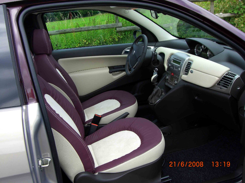

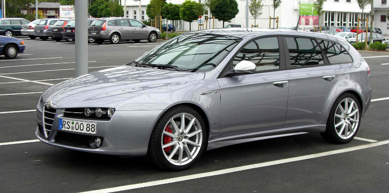

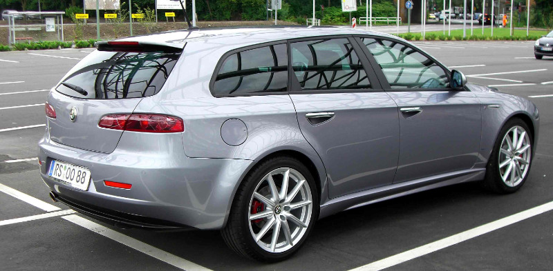

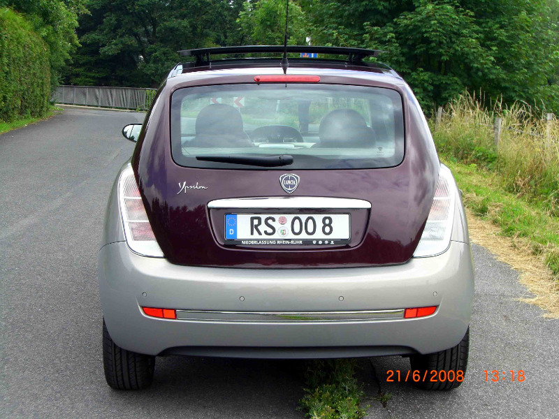

    Moin,
    ja, ich hatte auch davon gehört. Hab das aber nicht weiter verfolgt, da keinerlei Probleme bei mir aufgetreten sind.
    Dabei hatte ich bei den 8,4 km zur Arbeitsstelle ein "blödes" Fahrprofil - erst 250 Höhenmeter bergab - kurze Gerade - 250 Höhenmeter wieder bergauf. Immer ohne Probleme!
    Seit über 6 Jahren brauchte ich aus "Altergründen" nicht mehr diesen Weg nehmen.
    Und seit 5 Jahren wohnen wir im flachen Emsland. Dort fahren wir auch viel mit dem Lancia Ypsilon.
    War passiv im Alfisti.net Forum angemeldet. Der Umgangston hat mir da überhaupt gefallen. War schon lange nicht mehr dort!
    Da war/ist der Umgang im Lancia Forum und hier ganz anders.
    Der Alfa ist nach 10 Jahren Dank der guten Dieseleintauschprämie von Jeep, gegen den Rennie geopfert worden.
    Der Tausch gegen einen Renegade kann man wohl kaum als "Opfern" bezeichnen - eher als Steigerung!

  • Manfred dein Ypsilon schaut auch super aus wir haben auch einen in Beige und rosso

  • The Grinch schrieb:
    tja, das kann nur von einem kommen, der keinen 159er gefahren hat.. ;) ;)
    Hätte unser 159er keinen Diesel Motor gehabt, hätten wir ihn behalten...war einer der besten udn zuverlässigsten PKWs, die ich in den
    letzt 40 Jahren hatte :)
    Denn, die "Langstrecke" ist weg gefallen und somit wurde der "Diesel" unrentabel...also, "weg" damit..
