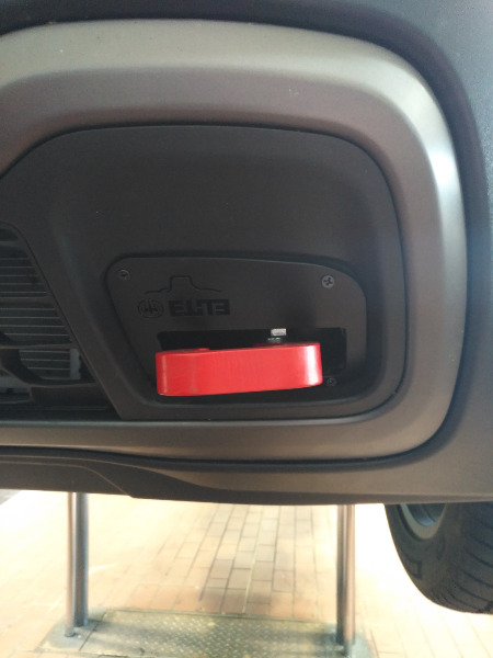

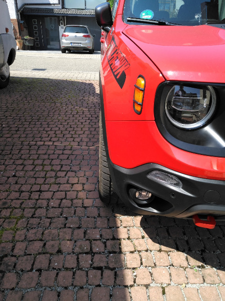

Sind das dann richtige Bergehaken, oder dann eher Deko? Das soll doch eigl ein großer Aufwand sein die dran zu machen!?
Also ich hätte 2 Tage gewurstelt, aber die haben ohne Foddos in 5 Minuten die Stoßstange ab und wieder dran. Paar Clipse und paar Schräubchen und 3 Steckerverbinder von Licht und Sensoren. Sowas von easy - für den der's kann.
Haltebleche von vorne dran ratsch ratsch. Vorne rechts für eine weitere Schraube ein Loch bohren. Stoßstangengitter abschneiden und Abdeckung drauf. Hab ja selber mitgeholfen aber bis ich ein Foto machen wollte war alles schon vorbei und wieder zu.
Wenn du mich fragst: an einem Haken müsste das Auto alleine in der Luft hängen. Ist eins mit dem Chassis und bester italienischer Kruppstahl.
Also sollte es zum Bergen (oder geborgen werden) wohl üppig ausreichen. Der hintere Haken ab Werk ist ja genau so mit 2 dicken Schrauben mit der Karo verschraubt wie auch die AHK.Hier noch ein Foto davon auch mit den Trekfinder Federn und Spurplatten:

Der mit den Haken bin ja wohl ich
Hier die verbauten roten Haken von Elite
Ohne Bilder hatte mein Freundlicher ratz fatz die Stoßstange ab und die Bleche werden von vorne gut zugänglich angeschraubt. Nur vorne rechts ist noch für eine Schraube ein 10er Loch zu bohren. Das geht mit angeschraubter Aufnahme ohne Markierung.
Die Abdeckgitter sind Elite-gemäß aus italienischem Kruppstahl und nicht aus Plastik Das alte Wabengitter wurde per Hand rausgeschnitten, da es nicht eingeclipst ist, sondern in einem Guss mit der Stoßstange. Die Abdeckung dann draufgeschraubt. FerddischIch find: sieht gut aus
