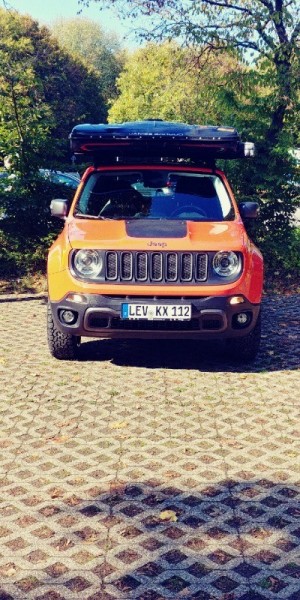

Sehr schöner Renni und cooles Dachzelt
Die Kombi passt aber auch perfekt

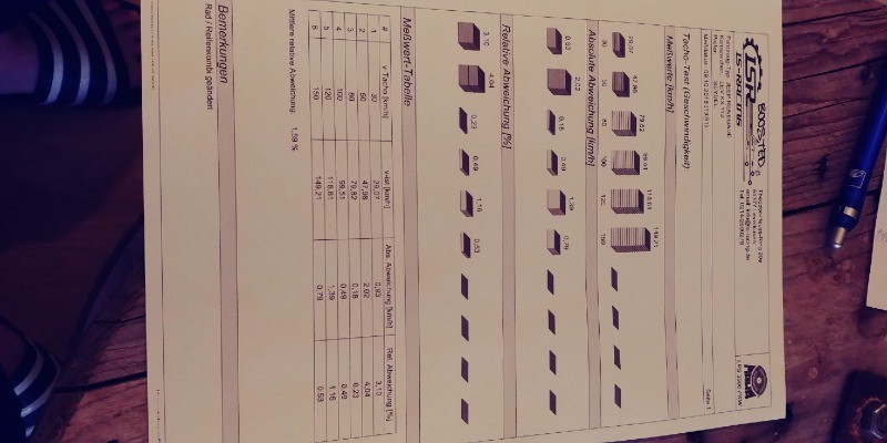

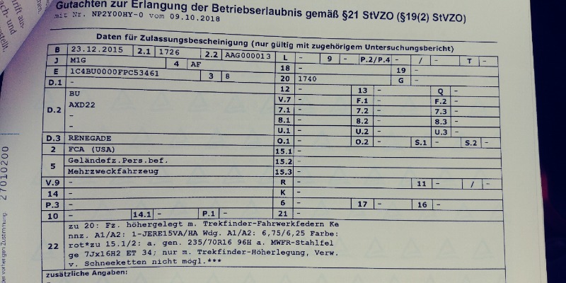

Heute habe ich die letzten beiden Hürden genommen und war bei der Tachoüberprüfung und zur Einzelabnahme.
Nun ist auch die rechtliche Geschichte eingetütet
Ich werde hier Bilder von den Unterlagen die ich zur Einzelabnahme benötigt habe und die Eintragung selbst einstellen.
Vielleicht hilft es ja noch jemandem bei der Verwirklichung seiner Rad-/Reifen Traumkombination
Was die Räder jetzt wirklich an effektiver Höhe gebracht haben, werde ich in den kommenden Tagen dann ermitteln.

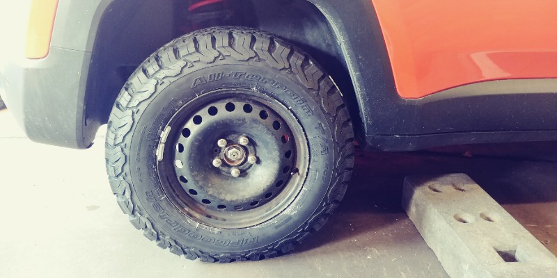

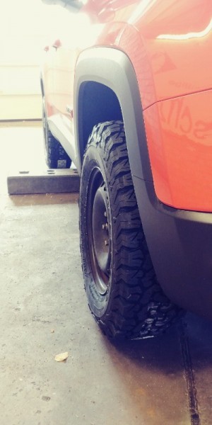

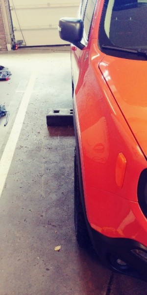

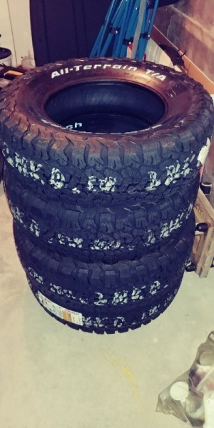

Liebe Mitleser und Freunde des Renegades...

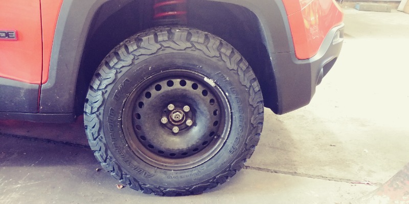

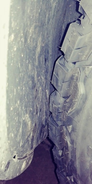

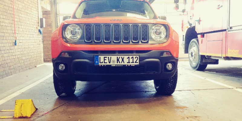

Heute habe ich die technische Umsetzung meines Räderplans mal in die Hand genommen. Nach anfänglichen Angstzuständen hat sich nach der Montage alles als unbegründet herausgestellt...
Was soll ich euch sagen, 235/70 R16 PASST!
Es ist zwar alles sehr knapp, aber es schleift nichts, weder beim Einlenken, noch beim Einfedern und die Lauffläche des Reifens ist ebenfalls abgedeckt. Ein weiterer Tachocheck mittels GPS sieht auch vielversprechend aus, mein Tacho geht jetzt Punk-Punkt-Punkt genau
Nun werde ich kommende Woche die rechtliche Geschichte noch unter Dach und Fach bringen, also die amtliche Tachoüberprüfung und die Einzelabnahme.

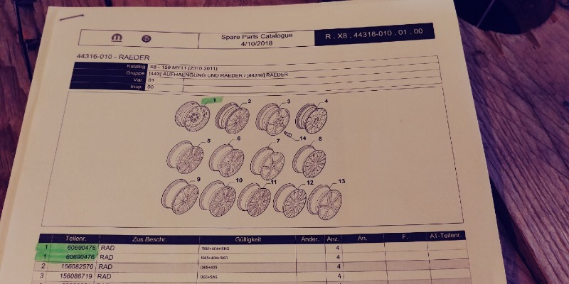

Für Interessierte nochmals meine Kombi:
BF Goodrich AT KO2 235/70 R16
Alfa 159 original Stahlfelgen 7x16 ET 34
RDKS Sensoren original Mopar

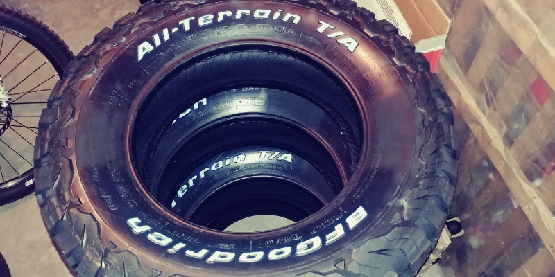

Einen wunderschönen Abend,
ich hatte ja versichert mich hier immer mal wieder zu melden und zu berichten, wenn es bezüglich meiner Dauer-/Wanderbaustelle Neuigkeiten zu berichten gibt.
Ich habe es zeitlich endlich mal auf die Kette bekommen mich näher mit meiner Rad/Reifenkombi zu beschäftigen.
Bin zur örtlichen TÜV-Prüfstelle gefahren habe mir den den optisch am Motiviertest aussehenden Prüfingenieur geschnappt und ihm meine Pläne, oder besser gesagt Träume unterbreitet, mit der Bitte er solle sich doch mal ein Bild von meinem Auto machen und eine Einschäthung abgeben, ob das etwas werden könnte.
Entgegen aller Erwartungen entpuppte sich der Prüfer selbst als 4x4 Fahrer und hat sich um alle meine Anliegen hervorragend gekümmert über 30 Minuten nach Felgengutachten gesucht und nach vergleichbaren Umbauten.
Dabei sind wir dann auf einen eingetragenen Umbau der Reifengröße 235/65 R16 gestoßen. Aufgrund dessen er meinte dann sollte das mit den 235/70er auch passen
Jetzt muss ich ihm nur noch einen Nachweis bringen, das die von mir besorgten Stahlfelgen tatsächlich auf einen Alfa 159 passen, damit er den benötigten Traglastindex der Felge hat. Danach noch eine Tachoüberprüfung (wo er mir direkt eine Adresse genannt hat wegen einem Allradprüfstand) und wenn dann nichts schleift und alles passt trägt mein Dicker fortan die Schuhgröße 235/70 R16 mit noblen Schluffen aus dem Hause BF Goodrich jetzt muss ich nur noch zusehen, das ich das alles vor dem ersten TÜV Termin im Dezember erledigt bekomme
