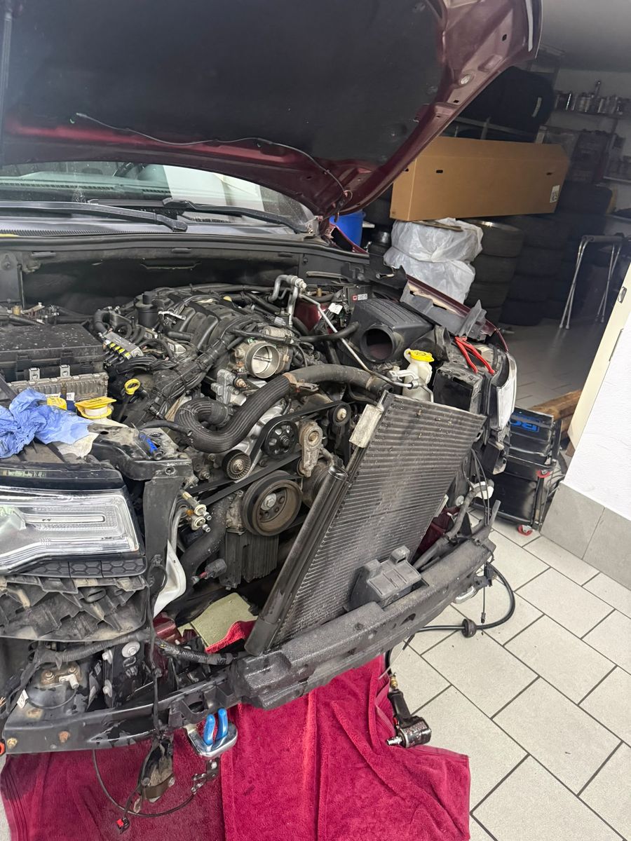

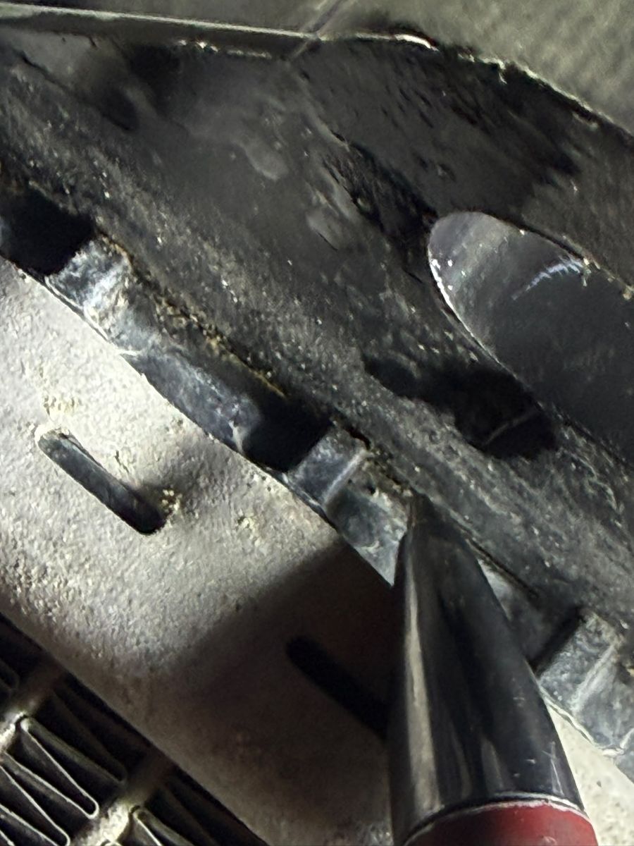

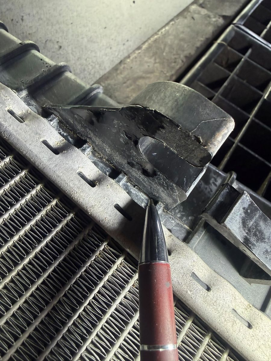

  • Also der Kühler ist schonmal definitiv kaputt. Der hat nen Riß direkt neben einer Aufhängung.
    Jetzt wäre zu hoffen, daß es mit einem neuen Kühler getan und nicht noch mehr kaputt ist.
    Das werde ich dann im Laufe der nächsten Woche erfahren.
