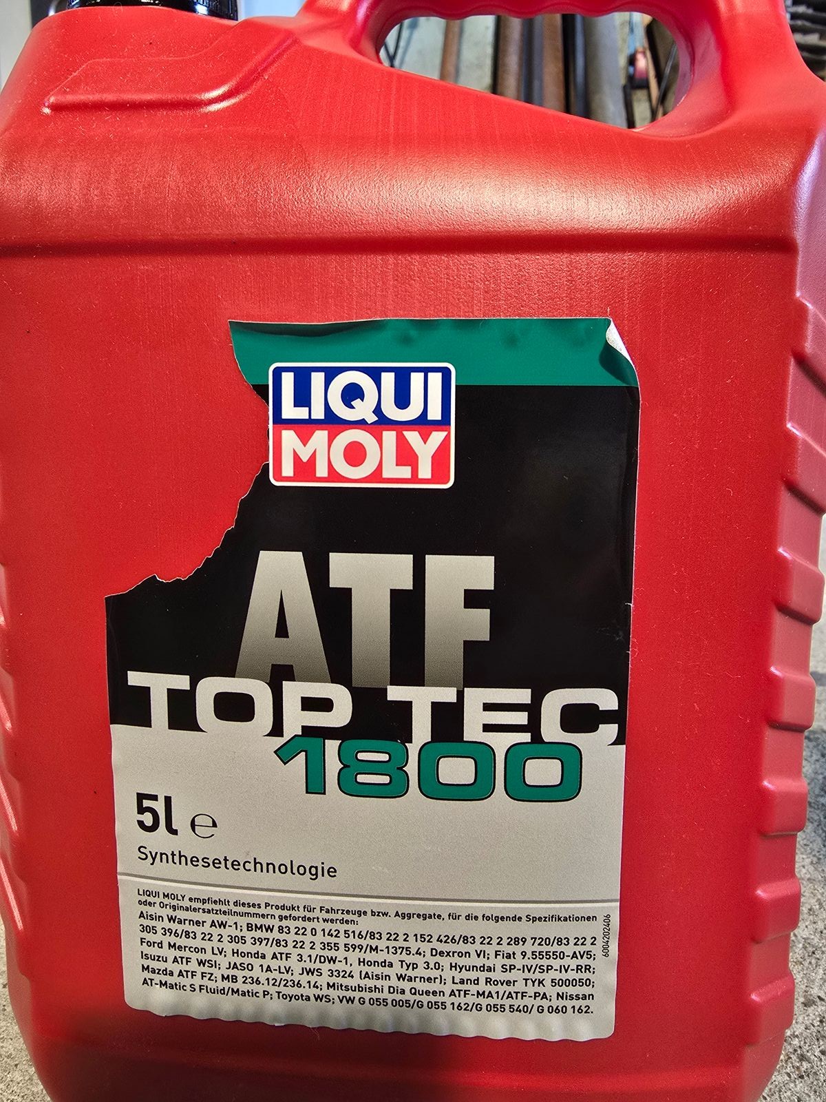

    Jeep fordert ja für das Getriebeöl die Freigabenummer: 9.55550-AV5.
    Das Getriebeöl von Liqui Moly hat dafür die Empfehlung.
    Es ist das TopTec 1800.

  • Vielen Dank ersteinmal für Eure Nachrichten.
    Das Öl besitzt eine Freigabeempfehlung und Ich werde es euch mitteilen, ob es eine Besserung gab oder auch nicht.
    Davon abgesehen, werde ich kein Öl kaufen, wo 10 Liter mehr als 300 Euro kosten.

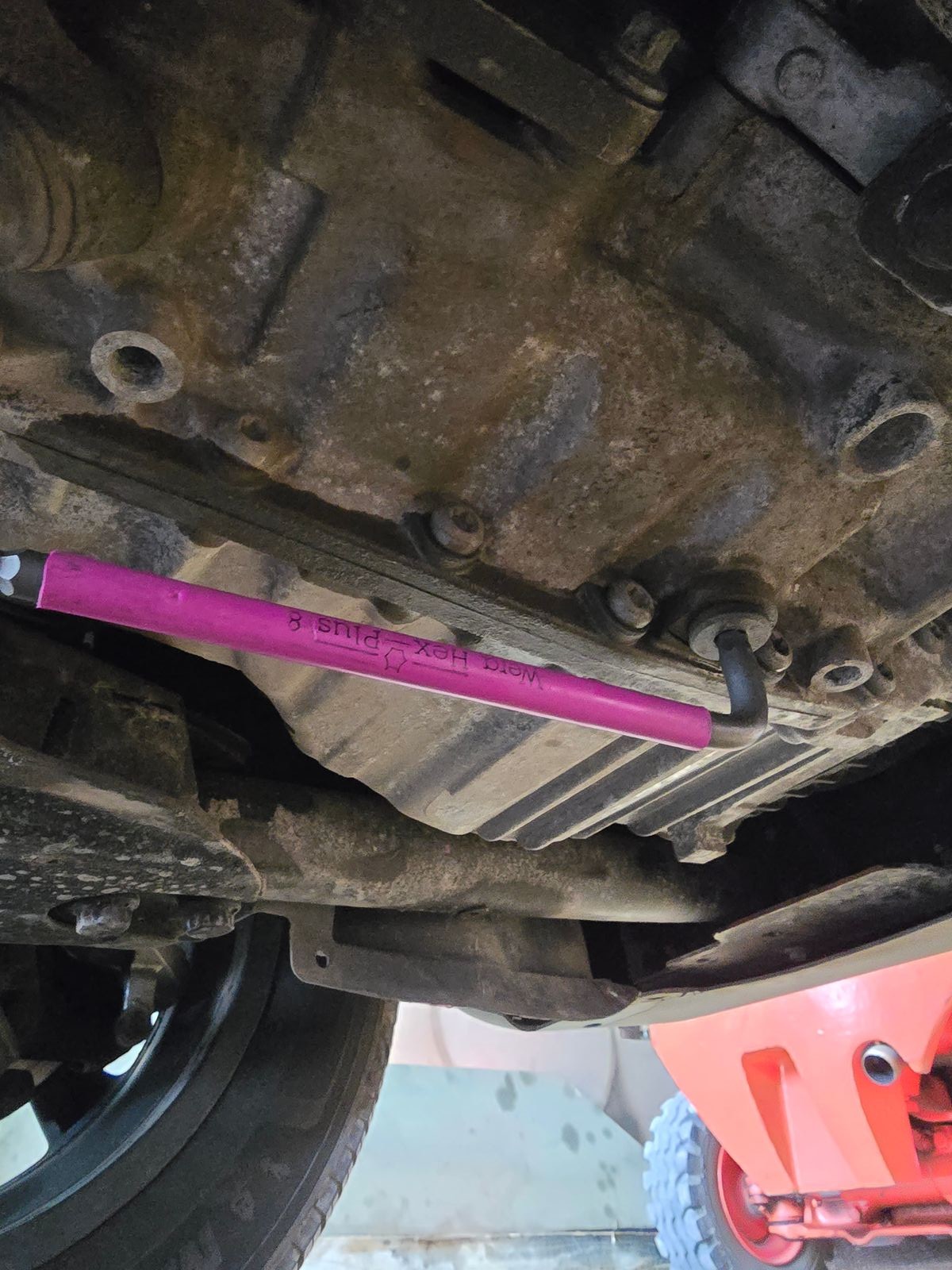

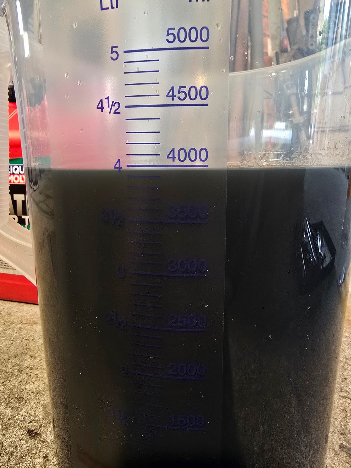

    Der Ölwechsel wurde heute durchgeführt. Haben wir vollständig alleine gemacht, ging total problemlos.
    Wir hatten einen 5L Behälter und dieser hatte eine 100ml Skalierung.
    https://amzn.eu/d/00InI4At
    Dann die Unterbodenverkleidung angeschraubt und das Öl entsprechend abgelassen.

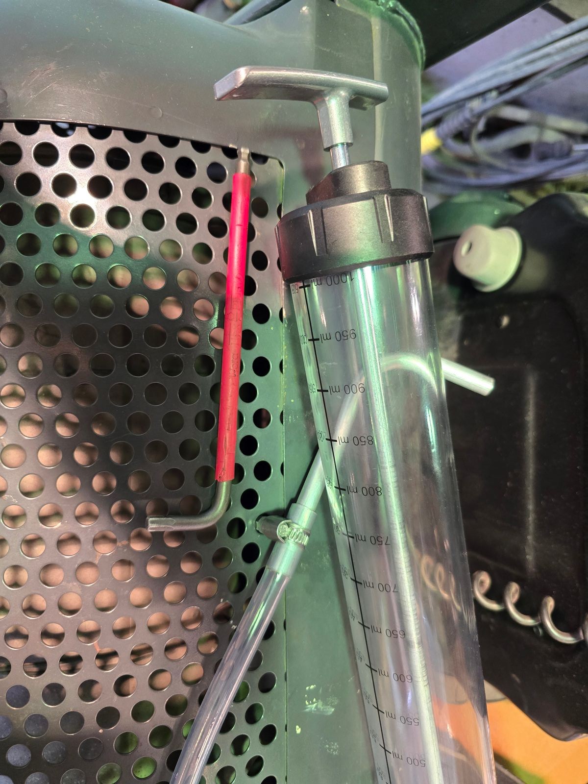

    Zum befüllen haben wir die Pressol Druckspritze 1000ml genutzt.
    Was wirklich extrem von Vorteil ist, das ist das gebogene Stück Aluminiumrohr.
    Passt wunderbar in die Einfüllöffnung, fasst passgenau, nahezu perfekt.
    So dann 4000ml neues Öl in das Getriebe einfüllen.
    Wir haben den Behälter vom Altöl gereinigt und dort dann die 4000ml neues Öl eingefüllt und von dort abgesaugt per Spritze.
    Super Saubere Arbeit. Ehrlich.

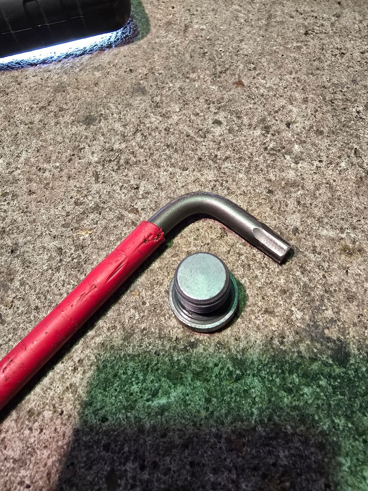

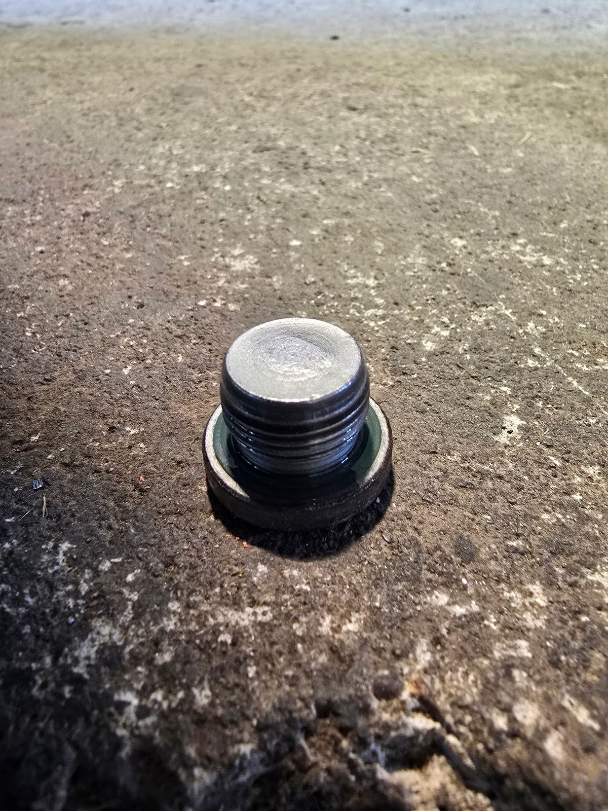

    Ansonsten ist der Inbus zum Ölablassen eine Nummer größer als der zum befüllen.
    Zum Getriebeöl, welches wir abgelassen haben, kann ich nur so viel sagen, dass wir es mit einer Temperatur von ca 55 Grad abgelassen haben.
    Der Zustand vom Altöl, war noch relativ gut, zumindest augenscheinlich.
    Fakt ist aber, dass durch die vier Liter frischöl, die Schaltvorgänge wesentlich weicher und sauberer von statten finden.
    Ein merklicher Unterschied merkt man spätestens nach fünf bis zehn Kilometern.
