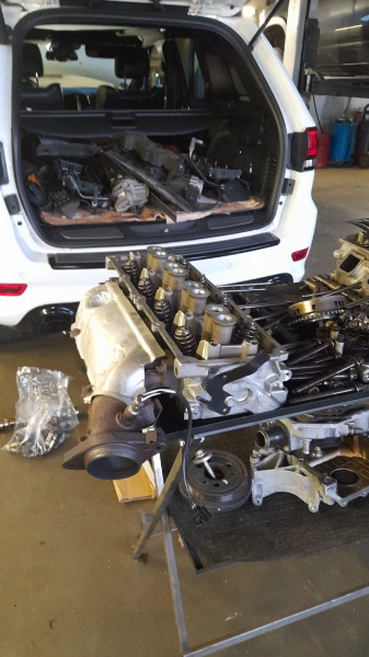

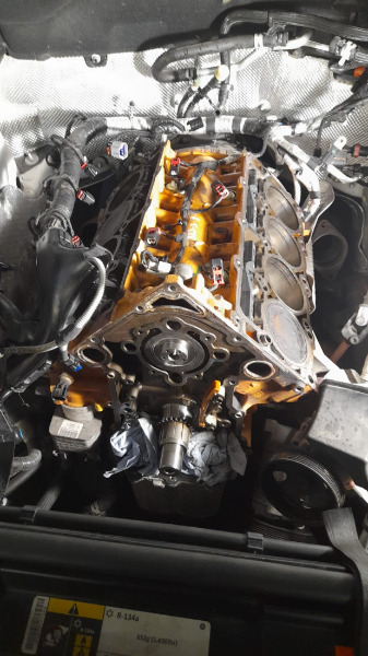

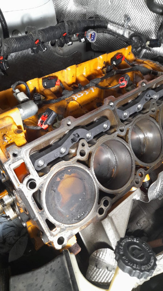

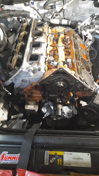

Start Fehlersuche: Zündspulen, Zündkerzen, Einspritzdüsen geprüft bzw. getauscht. Nochmal nach getankt. Fehler gelöscht. Gefahren. Schwups: Fehler wieder da. Schrecklicher Motorlauf.
Diagnose: Hydro Schaden Zylinder 7 wahrscheinlich verursacht durch die Zylinderabschaltung (MDS).
Prognostizierter Teileaufwand: Hydros, Nockenwelle, ZKD Dichtungen und gefühlt 1000 andere Teile.
Hab die Teile bestellt und alles wurde verbaut. Dabei kam raus, dass die Wasserpumpe – welche auf Kulanz vor 40TKm schon mal getauscht wurde – abermals kurz vor dem Exitus stand (Lagerschaden).
Also auch neu.
Kette, Spanner, Riemen habe ich auch gleich alles mitmachen lassen.
Die Nockenwelle sieht eigentlich noch gut aus. Ein Hydro hat’s wohl hinter sich.
Ihr könnt mir glauben: Das war eine MEGA Baustelle.
MDS habe ich aus dem Steuergerät raus programmieren lassen. Die Solenoid Ventile wurden durch Dummys ersetzt. Bestellt habe ich alles bei Kraftwerk, weil die einen kompletten Umbaukit anbieten.
