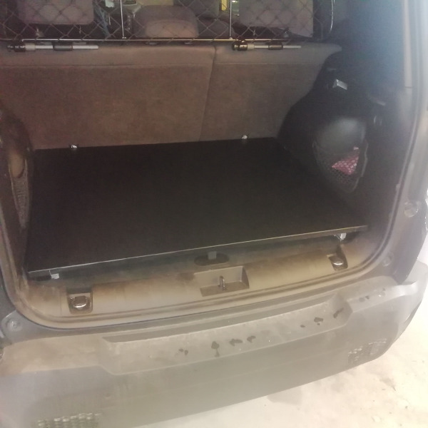

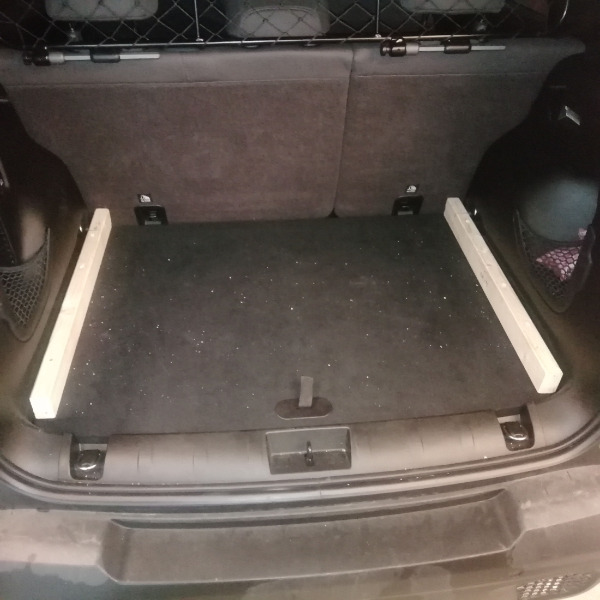

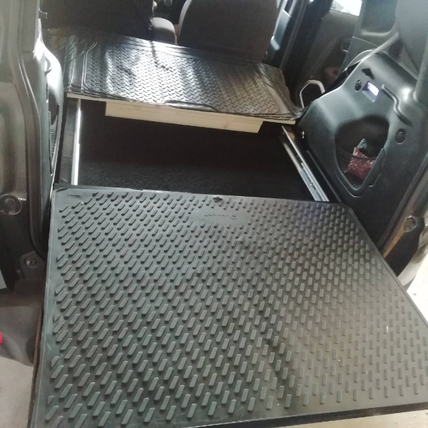

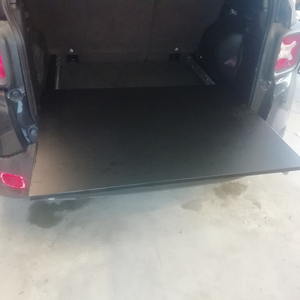

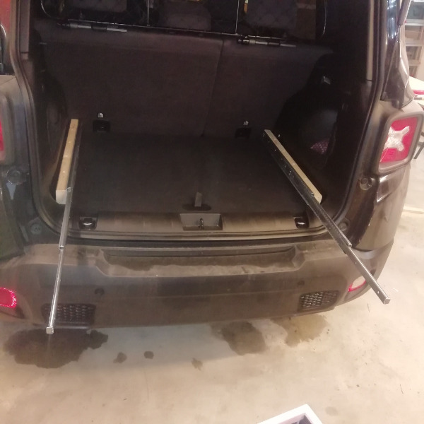

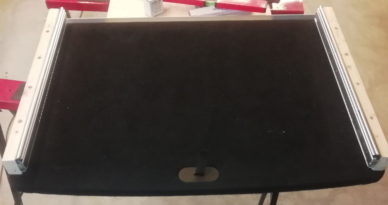

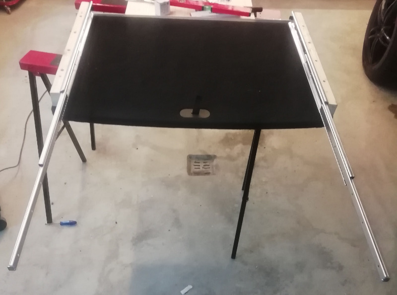

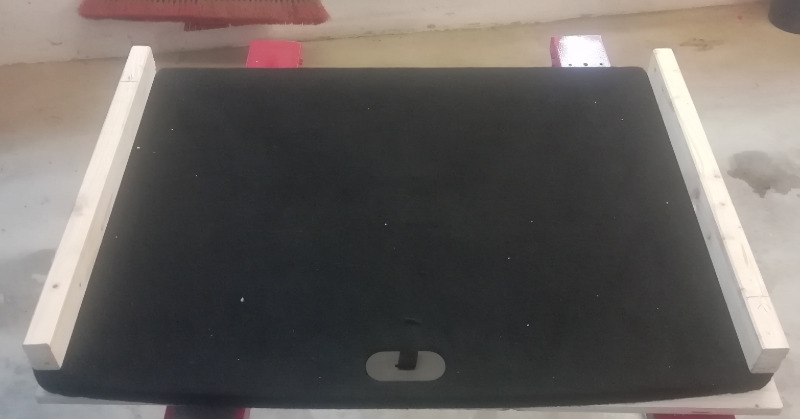

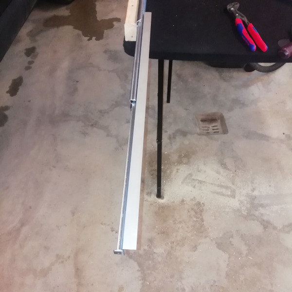

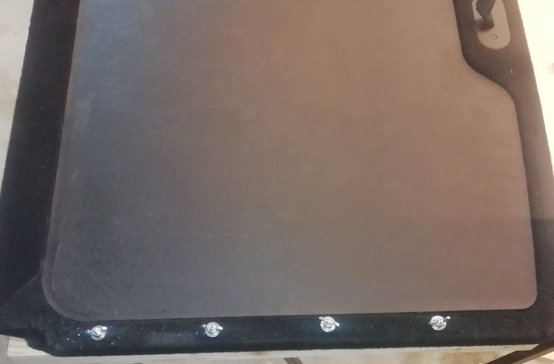

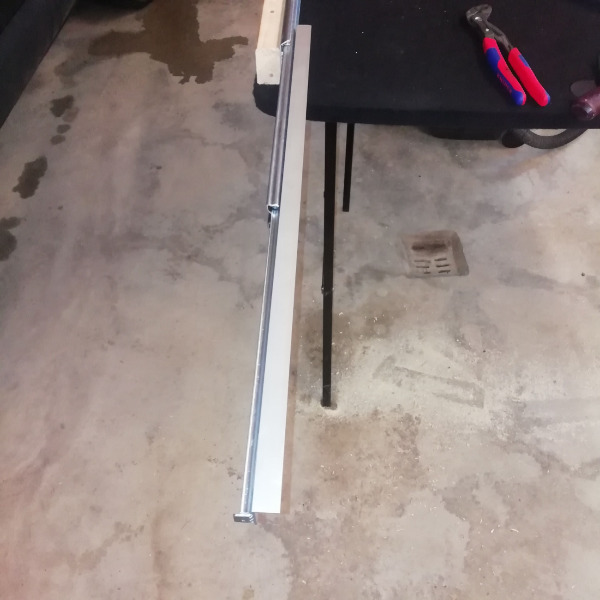

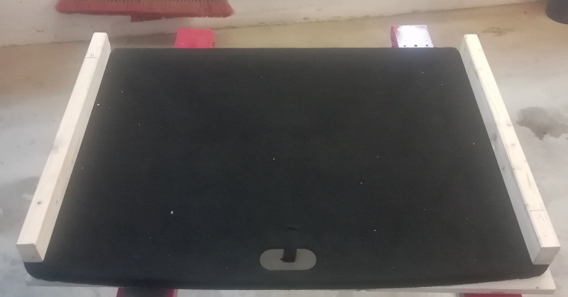

Hallo,
also ich geh zwar "noch" arbeiten aber am Wochenende hab ich mir dann doch ne Heckschublade selber zusammen geschustert.
Dabei bietet der Renni ganz unverhofft mit der Bodenablage eine ideale Ausgangsposition. Man muss halt Löcher rein bohren!
Der Vorteil ist, dass die Schublade gleich hinten gut verankert ist.
Material:
Zwei Holzleisten (3,5 x 5,5 x 65cm)
Ein Holzbrett Fichte (1,8 x 95 x 70cm), bzw. habe ich zwei zusammengeschraubt
Ein Paar Vollauszüge 5,34 x 65cm (Tragkraft 80kg)
Einige Flügelmuttern, Unterlegscheiben, Schrauben, Holzschrauben
Zwei Aluwinkelleisten 3 x 2 x 65cm
Schwarze Klebefolie
Schmirgelpapier
Preis insgesamt ca. 75 Euro
Arbeitszeit nen halben Tag (zu lange).
Wozu das Ganze??? Wir haben uns letztes jahr ein Dachzelt gekauft (Yuna Sheepie) und wollen zukünftig ein bisserl campen gehen etc.
Da man dazu dann doch einiges an Campingzubehör benötigt ist so ne Schublade ganz praktisch. Mal sehen ob und wie es sich bewährt.
Achja, das Ganze ist ruckzuck rückgebaut. Es verbleiben lediglich 8 Löcher, aber die sieht man kaum ![]()
LG
risidoelto
Achte drauf, daß du nicht zu viel Gewichte drauf bekommst, wenn deine Schublade ausgezogen ist.
Ich finde, der Originalboden, nicht unbedingt vertrauenserweckend, und die Aufnahme in der der Boden eingeschoben wird auch nicht...
also einen "Langzeittest" kann ich nicht voweisen. 50kg hält das locker. Gute vielleicht hauts irgendwann die Befestigung raus, vielleicht.
Momentan wirkt das schon recht stabil. Mal sehen....
Es gibt durchaus Schwerlast-Vollauszüge die 2-300Kg (paarweise) tragen können!
Rastend, mit Softtouch, arretierend und Einzugsfunktion.
Wie alles im Leben hat das auch seinen Preis.
Also meine haben 80kg Tragkraft, Einzugsfunktion, Soft Touch und arretierend sind se auch noch.
Für 40 Teuronen beim der Amazone.
Die 80kg brauch ich aber eh nie.
risidoelto

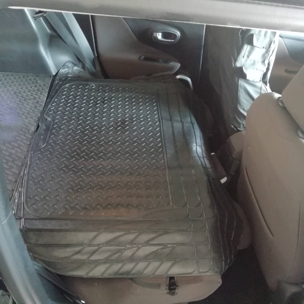

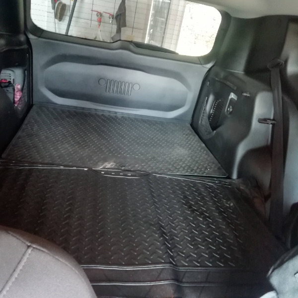

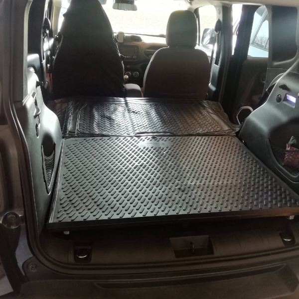

Sodele, der Vollständigkeit halber noch das hier.
Wollte (aus dem anderen Thread) die Rücksitzbank nicht komplett ausbauen und hatte zufällig noch etwas Holz rum liegen.
Hab mir auf die Schnelle ein Brett gebastelt, die Schräge ausgeglichen und ne Matte drauf getackert, fertig ist der "Laderaum". ![]()
LG
