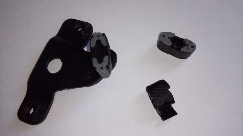

Mit einer Taschenlampe konnte ich sehen, dass der kleine „Metallschlitten“ in der Schienenmitte (Fahrerseite) sich gedreht hat und quer zur Schiene liegt.
Der Dachmotor läuft jetzt in die Leere, bis zu einem gewissen Punkt.
Ich bin mir nicht sicher, ob die 2 Mitnehmerschlitten diese Behandlung mit leichten Krachgeräuschen überlebt haben…
Hat jemand eine Idee, wie ich den Schlitten vom Glasdach wieder in der Schiene einfügen kann ?
Wie muss den noch ausrichten ? Etwa mit der geöffneten Seite nach vorne ?
Muss das Glasdach raus ? Hoffe nicht …
Genau diese Gummis lassen dann den Einklemmschutz anspringen. Probiert man weiter, brechen dann die Plastikgleitschlitten.
(Stichwort EbaySuche: Jeep TeileNr 77368445 + 77368446)
