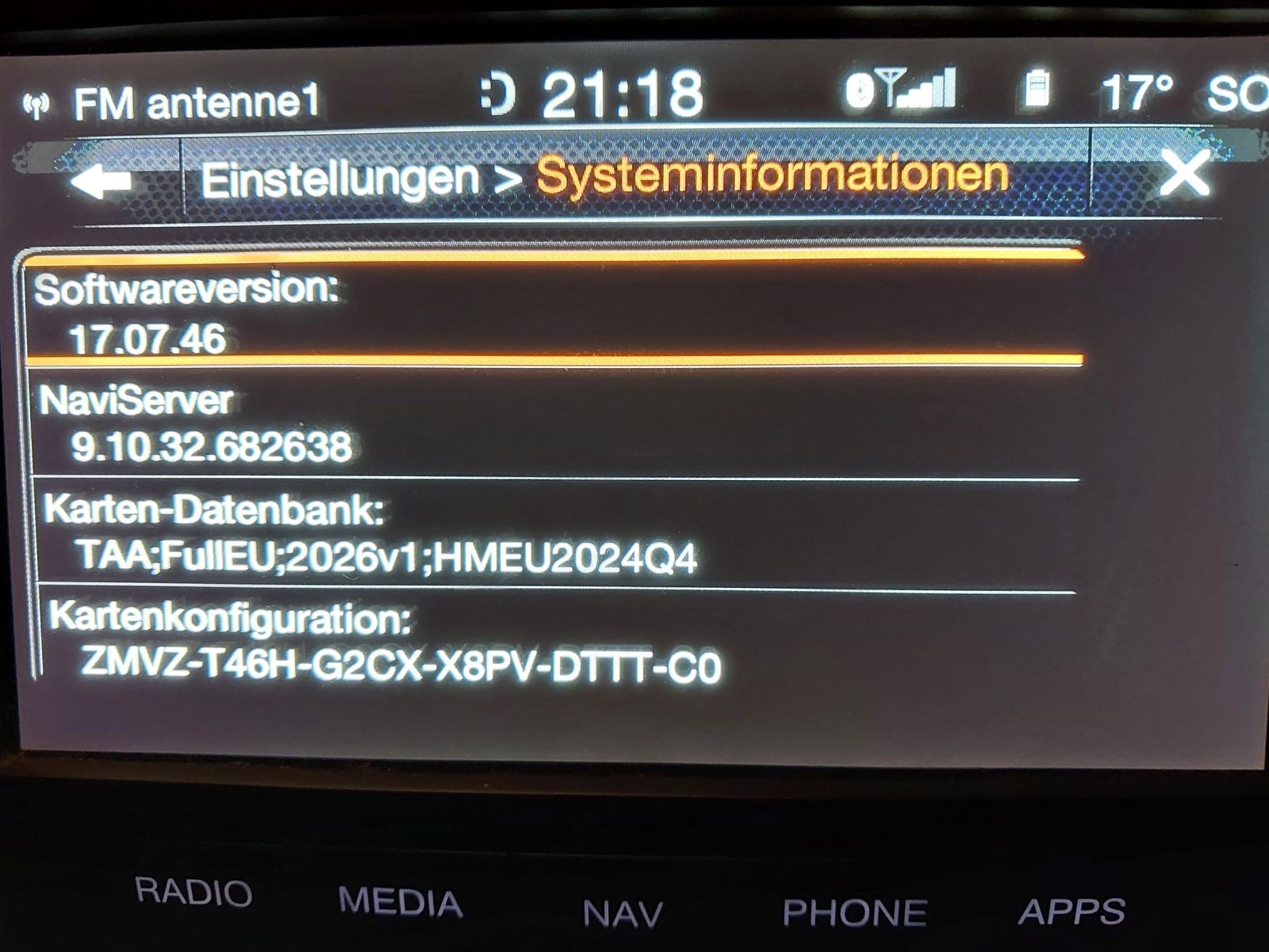

    Habe heute die Navidaten auf die (derzeit) neueste Version Q1 2026 upgedatet.
    Der Tipp mit USB Stick & LED ist goldrichtig :)
    Mein USB Stick ist USB 3.0, 32GB, Chinaware 100%, steht Platinum darauf und hat < 15 Euro gekostet
    Nachdem im 1. Versuch alles korrupt war, LED war nach 1h:15 still und ich hatte den Stick bei laufendem Motor rausgezogen, hat es im 2. Anlauf geklappt :)
    Auf dem Weg vom Schwimmen, bin ich ca. 1h:30 gefahren, obwohl nach 1:20 die LED still war.
    Wollte noch Eier beim Bauer kaufen, dort habe ich nach 1h:30 den (1) Motor ausgemacht, (2) Stick rausgezogen und (3) Auto abgeschlossen.
    Zurück (mit den Eiern) habe ich den Test gemacht und siehe da ;)
    P.S.
    Es kam gar keine Frage wg. Update oder Ähnliches ...einziges Lebenszeichen kam vom LED-Licht (deswegen wichtig) LED blinkt => Zugriff, LED leuchtet permanent (kein Zugriff mehr)

    Hallo @Chris03072019, war dein USB Stick 2.0 oder 3.0 ?
    Bei mir hat D 2022v2 FEU Custom.zip ca. 1h10Min gedauert und ich dachte ... wenn ich D 2026v1 FEU Custom.zip installiere, was ca. 0,5 bis 0,6GB mehr an Daten hat, bin ich vielleicht bei 80 Minuten ?
    Kann doch nicht 4h durch die Gegend fahren (!) ;)
    Hat Jemand D 2026v1 FEU Custom.zip schon ausprobiert ?
