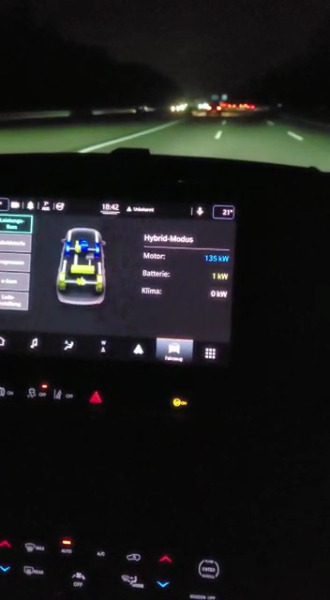

      Ob die Fahrleistung i.O. ist oder nicht, muß jeder für sich ausmachen. Mir geht es darum, dass ein Auto mit 240PS verkauft wir, was es aber tatsächlich nicht hat, jedenfalls meiner nicht !
      Und ich wollte nur wissen ob dies bei euch auch so ist, oder ob bei mir irgendwas nicht stimmt...
      Um das zu Überprüfen muß man einfach nur am Display in die Hybrid-Einstellungen gehen wo die Leistung des Verbrenners und des E-Motors angezeigt wird und dann einfach nur voll beschleunigen. Am Anfang sieht man, dass beide Motoren voll arbeiten und ab einer gewissen Geschwindigkeit sieht man, dass der E-Motor auf 0 geht und nur noch der Verbrenner funktioniert!

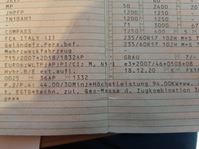

    • Falsch, irgendwie versteht mich hier keiner, die Peakleistung ist bei irgendwo um die 270-300 PS!
      Es geht hier um die Dauerleistung, so wie sie eingetragen ist, also ganz offiziell angegeben wird und auch beworben wird, die setzt sich aus 180 PS Benziner und 60 PS Elektro zusammen und ist die Gesamtsauerleistung und genau die erbringt er nicht und genau deswegen pienze ich rum, weil das sind ca 25% und somit weit außerhalb der Toleranzgrenze, und somit eine Mogelpackung!

    • Wegen mir 240 PS. Und Compass und Renegade sind weitgehend baugleich, davon abgesehen beziehe ich mich auf die offizielle aktuelle Compass-Preisliste.

      Vorausgestzt die Messung ist korrekt, hast du eine Fahrsituation gefunden in der der Verbrenner 132kW leistet und der E-Motor 45kW. Und das sogar gleichzeitig, d.h. die Gesamtantriebsleistung beträgt hier 240 PS. Das ist genau das was der Hersteller zusichert und was wahrscheinlich auch im Prospekt steht : Systemleistung = 240 PS.
      Da steht nicht 240PS in jeder Situation oder bei Tempo 195. Das ist halt vom Systemdesign abhängig. Der Antrieb muss in der Lage sein eine maximale Leistung von 240 PS zu liefern. Und das tut er ja offenbar auch.
      Von einer Mogelpackung könnte man reden wenn die Antriebsleistung nie 240 PS erreichen würde.
      Jeep gesteht halt 240PS nur beim starken Beschleunigen zu, nicht bei Tempo 195. Andere Hersteller gestalten das evtl. anders. Lässt sich heutzutage ja alles per Software einstellen.

    • Ich habe es mal getestet, gleichmäßig Fahrt mit 130 km/h, die Leistungsanzeige beobachtet und dann maximal Beschleunigung. Der E Motor unterstützt mit über 40 kW bis ca. 150 km/h. Ich habe auch den Eindruck, dass die E Unterstützung bei der Beschleunigung aus konstanter Fahrt unabhängig von der Geschwindigkeit ist. Ich kann mir vorstellen dass auch noch bei 180 km/h der E Motor noch für eine kurze Zeit unterstützt. Wenn die Autobahn mal leer ist schaue ich mal.
