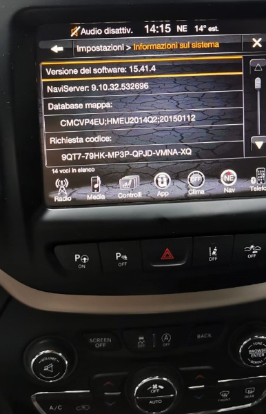

Ciao a tutti, scusate se scrivo in italiano. Ho provato a aggiornare il firmware della mia macchina (Cherokee my16 2.2 75th anniversary) scaricando il file UCONNECT_8.4AN_RG4_17.46.01_MY16_EMEA.zip il mio precedente era 15.41.4. Ho seguito la procedura come descritta ho inserito la chiavetta USB e il sistema mi ha chiesto se volevo aggiornare il mio 15.41.4 con il nuovo 17.46.01 ho confermato, è partito l'aggiornamento ma ad un certo punto è entrato in loop chiedendomi la chiavetta con l'aggiornamento. Ho provato di tutto staccato la batteria per un paio di ore, cercato di fare un reset con i 2 tasti nelle manopole ma niente da fare. Sapete indicarmi dove posso trovare il firmware originale o un firmware compatibile con il mio modello.

Di che anno è effettivamente il tuo? Sembra che tu ne abbia bisogno CONNECT_8.4AN_RG4_17.46.01_MY14_EMEA.zip.Perché la tua auto non è del MY16!
O forse dal 2015? Come aiutare? -

Bei dem "Italiener" geht es darum, dass sein Update nicht funktioniert und iwan stehen bleibt und nach einem Neustart nicht weiter macht.
Ich habe ihm den Link zu einem Download-Depot gepostet und auch noch den Tipp zu schauen von wann sein Auto ist.
Das Update, welches er gewählt hatte, ist für einen 2016er. Aber nach dem Foto sieht es aber so aus, als wenn er einen 2014er hätte mit der Navikarte von 2015... -
Hallo, der Fahrgestellnummer nach scheint es von 2016 zu sein
