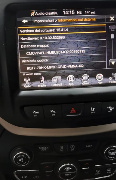

Ciao a tutti, scusate se scrivo in italiano. Ho provato a aggiornare il firmware della mia macchina (Cherokee my16 2.2 75th anniversary) scaricando il file UCONNECT_8.4AN_RG4_17.46.01_MY16_EMEA.zip il mio precedente era 15.41.4. Ho seguito la procedura come descritta ho inserito la chiavetta USB e il sistema mi ha chiesto se volevo aggiornare il mio 15.41.4 con il nuovo 17.46.01 ho confermato, è partito l'aggiornamento ma ad un certo punto è entrato in loop chiedendomi la chiavetta con l'aggiornamento. Ho provato di tutto staccato la batteria per un paio di ore, cercato di fare un reset con i 2 tasti nelle manopole ma niente da fare. Sapete indicarmi dove posso trovare il firmware originale o un firmware compatibile con il mio modello.
Grazie a tutti.
