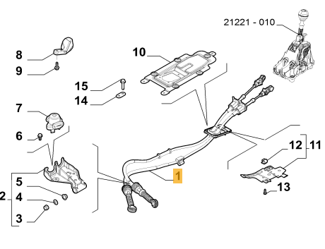

    Schau doch erst mal im Motorraum nach, ob da "Bewegung" ins Spiel kommt, bevor Du die Konsole ausbaust.
    Da Du gesagt hast , dass kein Widerstand beim Bewegen des Schaltknüppels auftritt, gehe ich davon aus, dass die Züge ausgehangen sind...müssten angeschraubt sein...
    Hier ein Schaubild für den Renegade.

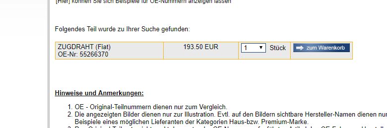

    Falls Züge gebrochen, auch gleich eine Preisangabe
    new-jeep-forum.de/attachment/1…e7f0539379847702e007bc5d9
      27,64 kB, 780×258, 41 mal angesehen

    die Züge alleine kosten 193.- incl. MwSt
    Aufwand Einbau kann ich nicht abschätzen
