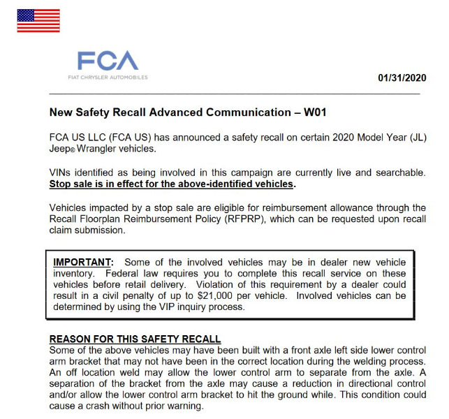

JL erneut bei NHTSA "under Investigation" wegen Schweißnaht-Auffälligkeiten
Gibt es hier irgendwelche Neuigkeiten zum Stand der Dinge? Was hat FCA dazu verlauten lassen?

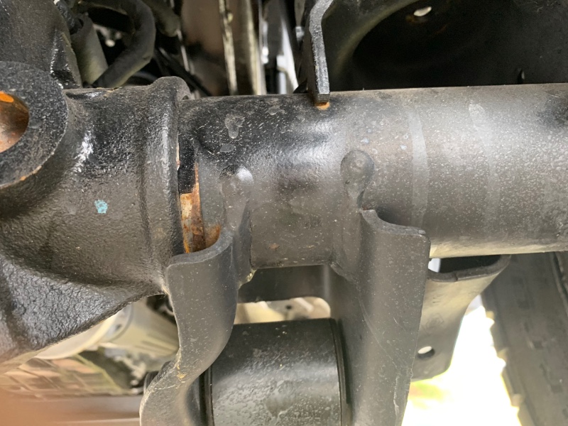

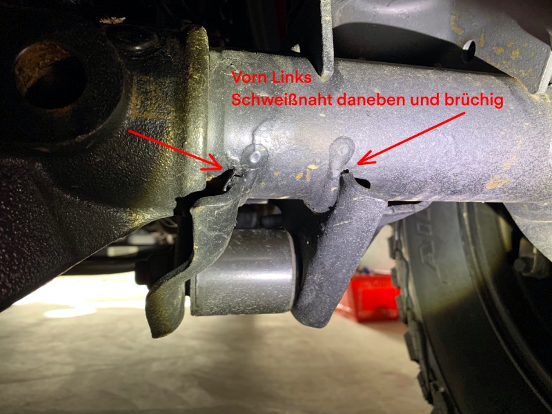

@StingGrayRubi Oje, so ein Mist. Wie soll die Nachbesserung aussehen? Wird nur nachbearbeitet oder Achse komplett getauscht?
soviel ich weiß, darf an Achsen und Aufhängungen gar nicht geschweißt werden. Ich denke da muss komplett getauscht werden....

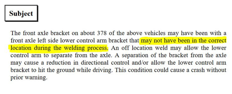

Fuer mich sieht das nach 2 Problemen aus. Das kleinere ist, dass mit dem Positionssensor des Schweissroboters was nicht gestimmt hat.
Das grosse ist, dass es offensichtlich ein paar Leuten im Werk scheissegal war. Der Roboter ist schnell gerichtet, bei den Leuten sieht das schon anders aus.Gruss,
UdoMein Cherokee: Trailhawk 3.2 Ltr., full house
Steht doch oben in dem Dokument genau beschrieben was passiert ist, die Teile waren beim Schweißen nicht in der richtigen Position ---> Fehler in der Schweiß-Vorrichtung.

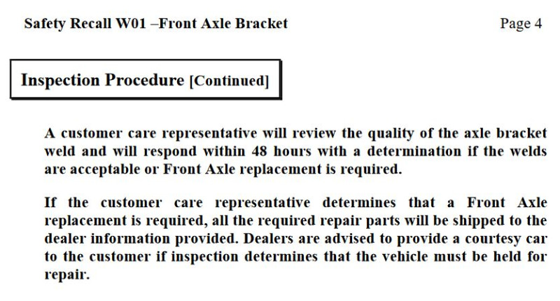

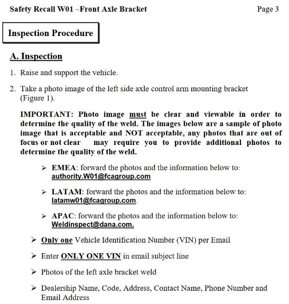

Mittlerweile gibt es auch detaillierte Anweisungen, was im Fehler-Fall gemacht werden muss -----> Die komplette Vorderachse wird getauscht.

Ich warte jetzt auf die Rektion von FCA. Man hat mich heute angerufen. Offiziell kommt am 14. März etwas dazu. Klar, man braucht ja auch erstmal 3000 Achsen und eine Repraturanleitung für die Händler. Das ist nicht mal eben aus dem Ärmel zu schütteln, dass ist mir schon klar. Mal sehen, wie es dann gemacht wird.
