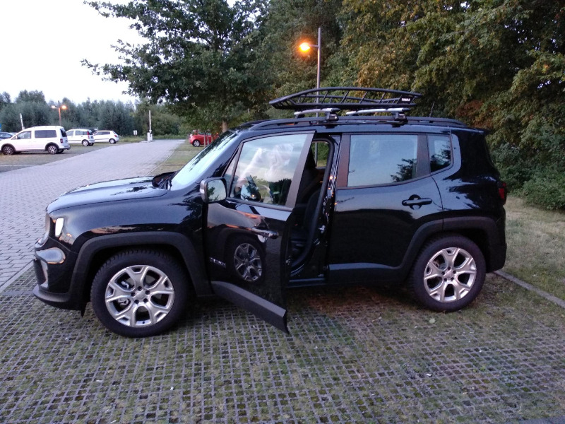

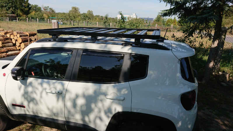

In Kürze bekomme ich die Thule Canyon XT. Die Wingbars EVO habe ich bereits, aber noch nicht montiert.
Ist es denkbar, machbar, sinnvoll, das ganze Konstrukt schon vorzumontieren, um es dann komplett auf der Dachreling zu befestigen?
Wenn nicht, was spricht dagegen? -
Das mache ich auch immer so. Das Teil ist vormontiert und bei Bedarf kommt es aufs Dach.
Das ist alleine übrigens recht schwer zusammen. Von der Seite bekomme ich das nicht oder kaum gehoben. Will ja auch mein CommandView Dach nicht ruinieren.
Deswegen folgender Tip: Ich schraube die Antenne ab. Lege zwei aufgeschnittene Rohrisolatoren aus Schaumstoff (bekommst Du im Baumarkt) auf die Dachreeling und hebe das Ganze von vorsichtig von hinten mit den Klemmen des Grundträgers auf die Schaumstoff Teile und schiebe das Ganze auf den Isolatoren vorsichtig vor in die richtige Position.
Rohrisolatoren entfernen, festziehen, fertig. Keine 2 Minuten.
Abbau dann umgekehrte Reihenfolge.Du hast bei der Montage von hinten einfach den besseren Winkel als von der Seite!

Also ich montiere erst die Wingbars und dann wuchte ich den Korb drauf. Geht eben nicht viel anders, wenn man s selber machen muss.

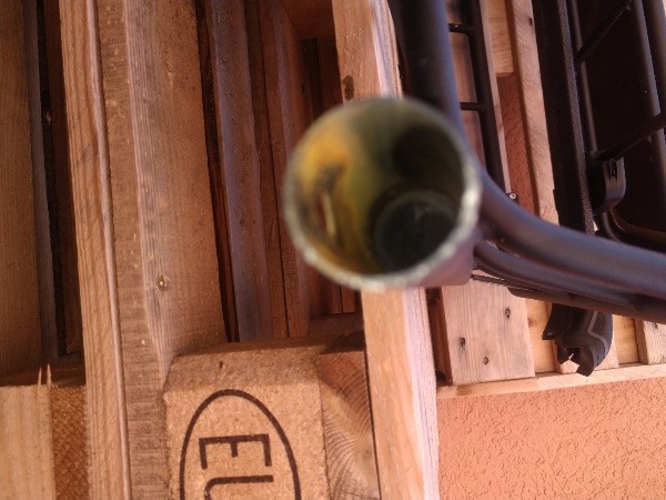

Da mein Korb und die Träger über die Urlaubszeit n Bissl leiden mussten, habe ich hüte alles zerlegt, gereinigt und gewartet.

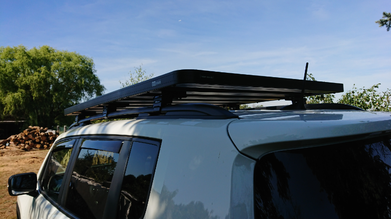

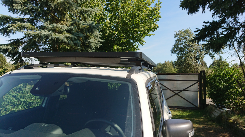

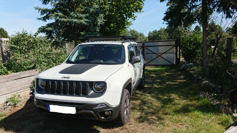

Ich habe mir die Rhino-Rack Pioneer für den Compass gekauft, aber noch nicht montiert (darum auch kein Bild
). Ist zwar etwas teurer aber dafür universell einsetzbar und es gibt massig Zubehörteile dazu. -
Alex, cool, von der Firma hat mir Taubenreuther (nur die Querträger) angeboten, das werde ich mal in Ruhe studieren, die sind ja auch Alu also relativ leicht, die könnte man auf die vorhandene Dachreling montieren und entsprechend modifizieren.

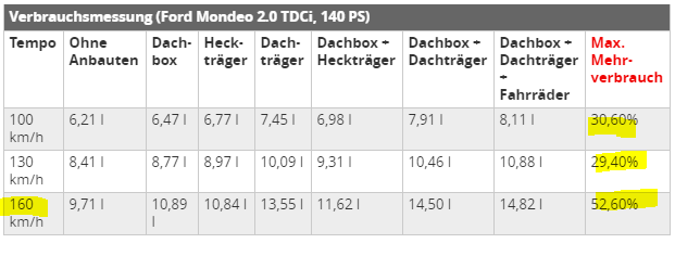

Wie hoch steigt eigentlich der Spritverbrauch , wenn man so einen Dachträger oder Korb drauf hat ?
Vielleicht mag mir auch jemand verraten wo der Mehrverbrauch bei einem Dachträger+Dachzelt ist
