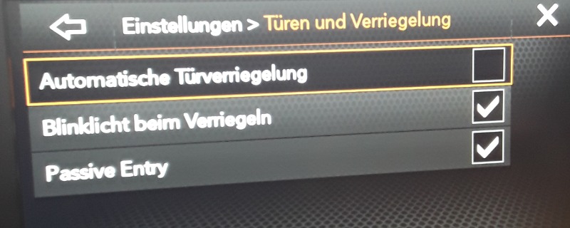

  • Hallo Jeep-Gemeinde,
    habe mir vor kurzem einen Rennie Limited MY19 zugelegt. Im Handbuch wird die Autoclose Funktion beschrieben. Klar, die kenne ich auch von meinen anderen Autos und möchte sie nicht mehr missen.
    Ich finde aber im Uconnect-Menü den Eintrag dazu nicht mehr und die Funktion ist definitv auch nicht vorhanden. Hab dann meinen Händler kontaktiert, der mir aber sagte, dass die Funktion in einigen Rennies noch aktiv ist. Mein Wagen hat heute eine neue Software/Application (28.3.0-20190314) erhalten. Fiat Turin teilte auch mit, dass die Funktion aus Sicherheitsgründen nicht mehr aktiviert ist. Gleiches gilt für Compass, Cherokees, Wrangler.
    Habt ihr die Autoclose-Funktion bei einem MY19 noch aktiviert und wenn ja, wann wurde der Wagen an euch ausgeliefert / welche Software habt ihr drauf?

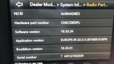

  • Habt ihr die Autoclose-Funktion bei einem MY19 noch aktiviert und wenn ja, wann wurde der Wagen an euch ausgeliefert / welche Software habt ihr drauf?
    Hallo,
    die Funktion ist bei mir vorhanden, aber deaktiviert.
    Ob das funktioniert weiß ich nicht, habe ich von Anfang an deaktiviert
    Der Wagen wurde im November 2018 ausgeliefert.
    Welche Software? Ich hoffe da hilft dir das Bild weiter.
    Gruß Wilfried
