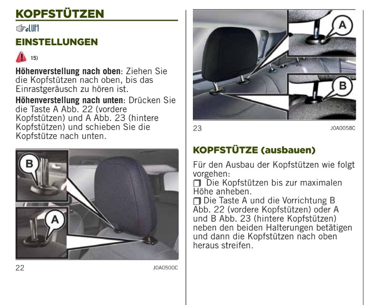

Kleiner Tipp
Mit einem keinen Schraubendreher lässt sich der kleine Knopf leichter reindrücken
Gruß Wilfried -
